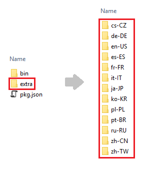

    Anmerkung: Dadurch öffnen Sie einen Ordner im Windows Explorer, in dem die Ordner aus dem Paket angezeigt werden. Sie finden die Beispielskripte für jede Sprache im zusätzlichen Ordner Ordner Verbindungen <Sprache – ORDNER>:

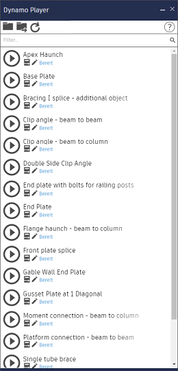

Die Liste der Stahlverbindungs-Beispielskripts wird in Dynamo Player angezeigt:
