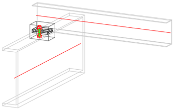

Erstellen Sie mit Dynamo automatisch Stahlverbindungen in Revit.
