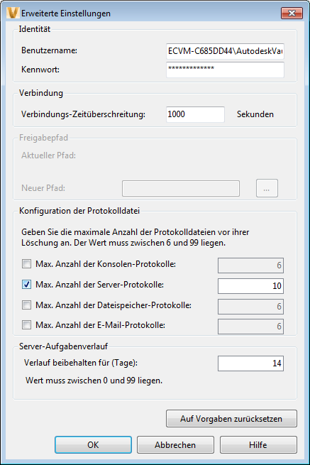

Konfigurieren der Anzahl der anzuzeigenden Protokolldateien
Konfigurieren Sie die Anzahl der Console-, Server- und E-Mail-Protokolle auf dem Tresor-Server.
    Der Mindest- und zugleich Vorgabewert ist 6 Protokolle. Die maximal zulässige Anzahl von Protokollen pro Typ ist 99.
  1. Wählen Sie Extras Verwaltung.
  2. Wählen Sie im Dialogfeld Verwaltung die Registerkarte Erweiterte Einstellungen.
  3. Klicken Sie auf Einstellungen.
  4. Aktivieren Sie das Kontrollkästchen des Protokolltyps, für den Sie die Anzahl der anzuzeigenden Protokolle begrenzen möchten, und geben Sie den gewünschten Wert ein.
  5. Klicken Sie zum Speichern der Änderungen auf OK.
