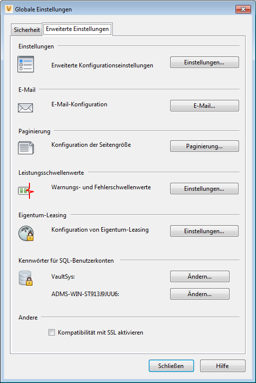

  1. Wählen Sie in ADMS Console Extras > Verwaltung aus.
  2. Klicken Sie auf die Registerkarte Erweiterte Einstellungen.
Funktionsübersicht
Funktion
Beschreibung
Erweiterte Konfigurationseinstellungen
Konfigurieren Sie die folgenden erweiterten Einstellungen:
  • Anmeldedaten für den Identitätswechsel
  • Schwellenwert der Zeitüberschreitung für Verbindungen
  • Neuer Freigabepfad
  • Anzahl der anzuzeigenden Protokolldateien
  • Speicherdauer des Serververlaufs in Tagen
E-Mail-Konfiguration
Geben Sie E-Mail-Empfänger an und versenden Sie E-Mail-Nachrichten zum Testen der Einrichtung.
Konfiguration der Seitengröße
Legen Sie fest, wie Datenzeilen auf einer Seite angezeigt werden.
Warnungs- und Fehlerschwellenwerte
Konfigurieren Sie Leistungsschwellenwerte.
Konfiguration des Eigentum-Leasing
Legen Sie fest, wie lange eine Arbeitsgruppe die Eigentümerschaft eines Objekts behält.
Kennwörter für SQL-Benutzerkonten
Ändern Sie das Kennwort für die SQL-Dienstkonten VaultSys und ADMS_%Site-Name%.
Aktivieren der Kompatibilität mit SSL
Wenn der SMTP-Server SSL verwendet, können Sie die Vault Server-Kompatibilität aktivieren.
