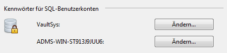

  1. Wählen Sie in ADMS Console Extras > Verwaltung aus.
  2. Klicken Sie auf der Registerkarte Erweiterte Einstellungen im Abschnitt Kennwörter für SQL-Benutzerkonten neben dem Konto, dessen Kennwort Sie ändern möchten, auf Ändern.
  3. Geben Sie im Dialogfeld Kennwort ändern das neue Kennwort in beide Felder ein.
  4. Klicken Sie zum Speichern der Änderungen auf OK.
