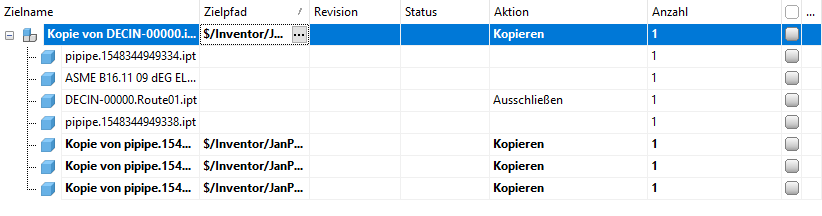

Hauptansichtsraster
Die Hauptansicht von Konstruktion kopieren zeigt die Namen der zum Kopieren verfügbaren Dateien, den Zielordner, die für die Datei auszuführende Aktion, die Revision und den Status der Datei sowie die Anzahl der Exemplare der Datei in der aktuellen Liste an.
Tipp: Vorgabemäßig wird der Name einer Referenzdatei auf den Namen der Zieldatei festgelegt, wenn eine Aktion zugewiesen wird. Sie können den Bereich Nummerierung anzeigen, um Dateien anhand des ursprünglichen Namens zu identifizieren oder der Hauptansicht den Eintrag Dateiname (Historisch) hinzuzufügen.

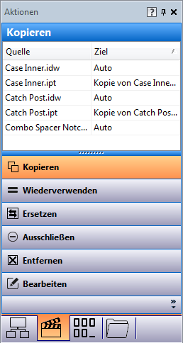

Aktionen
Im Bereich Aktionen können Sie überprüfen, welche Vorgänge zur Ausführung für Dateien in der Hauptansicht zugewiesen sind.
Nachdem Sie die Dateien in der Hauptansicht konfiguriert haben, können Sie im Bereich Aktionen die Dateien anhand der ihnen zugewiesenen Vorgänge filtern. Zu den zugewiesenen Vorgängen zählen: kopiert, wiederverwendet, ersetzt, ausgeschlossen, entfernt, bearbeitet.
Anmerkung: Sie können auch Aktionsvorgänge festlegen, indem Sie Dateien aus dem Hauptraster auf die gewünschte Vorgangsschaltfläche im Bereich Aktionen ziehen und dort ablegen.
Weitere Informationen finden Sie unter Konstruktion kopieren: Aktionen.
