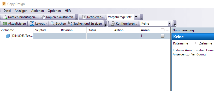

  1. Klicken Sie im Vault-Client mit der rechten Maustaste auf die Datei, die Sie kopieren möchten, und wählen Sie Konstruktion kopieren.
    Tipp: Wenn Sie eine bestimmte Version einer Datei kopieren möchten, klicken Sie auf der Registerkarte Verlauf mit der rechten Maustaste auf die Version, und wählen Sie Konstruktion kopieren.
    Das Dialogfeld Konstruktion kopieren wird geöffnet.
    Anmerkung: Wenn abhängige Dateien verdeckt werden, wird die folgende Meldung angezeigt: "Einige untergeordnete Objekte des hinzugefügten Objekts sind nicht verfügbar." Ein Administrator muss Zugriff auf die abhängigen Dateien gewähren. Aktualisieren Sie die Hauptansicht von Copy Design, nachdem Sie Zugriff erhalten haben.

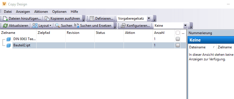

  2. Klicken Sie im Werkzeugkasten im Menü Datei auf Dateien hinzufügen, um zusätzliche zu kopierende Dateien hinzuzufügen. Wählen Sie die Dateien aus, die Sie kopieren möchten, und klicken Sie auf Öffnen.
    Wichtig: Benutzer von AutoCAD Electrical müssen das Electrical-Projekt (WDP) und nicht nur die Zeichnungen auswählen. Darüber hinaus müssen alle Projektunterstützungsdateien (WDT, WDL, AEPX) denselben Namen haben wie die Projektdatei.
    Die Dateien werden im Dialogfeld Konstruktion kopieren zur Hauptansicht hinzugefügt.

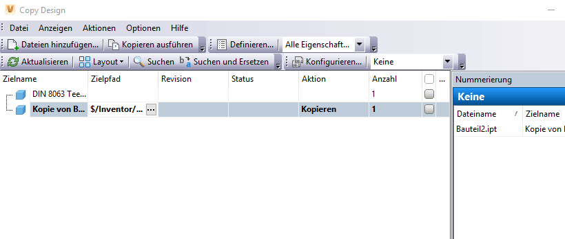

  3. Klicken Sie im Werkzeugkasten auf Aktionen, und wählen Sie den gewünschten Vorgang für die in der Hauptansicht aufgeführten Dateien aus.
  4. Wenn Sie eine andere Aktion auf eine Datei anwenden möchten, klicken Sie mit der rechten Maustaste auf die Datei und wählen die Aktion aus dem Kontextmenü aus.
    Weitere Informationen finden Sie unter Aktionen.
    Tipp: Sie können jederzeit auf Aktualisieren klicken, um die neueste Version der aufgeführten Dateien und Dateistruktur zu erfassen.
  5. Zum Auswählen des Regelsatzes, den Sie auf den Kopiervorgang anwenden möchten, klicken Sie auf Optionen > Aktionsregeln, und wählen Sie die gewünschte Regel aus der Liste aus. Oder klicken Sie auf Definieren , um eine neue Aktionsregel zu definieren.
  6. Sobald Sie alle Konfigurationen vorgenommen haben, klicken Sie im Werkzeugkasten auf Kopieren ausführen , um den Kopiervorgang zu starten.
