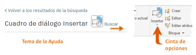

Sistema de ayuda
Se ha añadido el buscador de la interfaz de usuario a la mayoría de temas de cuadro de diálogo. De este modo, resulta más rápido localizar el comando asociado al cuadro de diálogo en la interfaz de usuario. Solo tiene que hacer clic en el icono del comando ubicado en la parte superior de un tema de cuadro de diálogo del sistema de Ayuda para localizar el comando de origen. Por ejemplo, puede buscar la ubicación del comando INSERT desde el tema del cuadro de diálogo Insertar.
