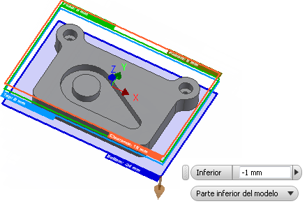

Ficha Alturas
  1. Haga clic en la ficha Alturas. Se mostrará una vista preliminar de las alturas.
  2. Vista preliminar de alturas: el plano naranja superior representa la Altura del espacio libre. El segundo plano verde oliva representa la Altura de retracción. El plano verde representa la Altura del avance. El plano celeste es la Altura superior. El plano azul oscuro es la Altura inferior.
    Para asegurarse de que la herramienta penetre completamente a través del material, reduzca la altura inferior a 1 mm.
  3. En el menú desplegable Altura inferior, seleccione Parte inferior del modelo.
  4. Cambie Desfase inferior a: -1,0 mm
Observe que el plano de vista preliminar se desplaza en la ventana gráfica.
Consejo: Observe que las distintas alturas también se pueden ajustar con la barra de herramientas pequeña. Solo tiene que hacer clic en el plano de alturas que desea cambiar y arrastrar dinámicamente el manipulador de la flecha hacia el valor que desee. También puede introducir un valor directamente en el campo de texto de la barra de herramientas pequeña.
