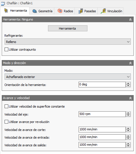

Parámetros de la ficha Herramienta
Herramienta
Seleccione una herramienta de la biblioteca o cree una nueva.
Refrigerante
Seleccione el tipo de refrigerante que se va a utilizar con la herramienta. Las opciones de salida varían según las funciones de la máquina y la configuración del posprocesador de la máquina.
Utilizar contrapunto
Se puede utilizar un contrapunto para sostener el extremo abierto de la pieza de trabajo. Esto resulta especialmente útil cuando la pieza de trabajo es relativamente larga y fina, o de gran tamaño y pesada. Si no se utiliza un contrapunto, puede que la pieza de trabajo se flexione mientras se corta, lo que provoca un acabado deficiente de la superficie (retemblado) e imprecisiones.
Para que esta opción surta efecto, la máquina necesita un contrapunto programable y el posprocesador debe estar configurado para escribir el código que la máquina específica necesita. Tras la configuración, el posprocesador genera el código apropiado para extender el contrapunto hacia delante al comienzo de la operación y retraerlo al final.
Modo de torneado
Determina si la herramienta mecaniza en el diámetro exterior o en el diámetro interior y controla la dirección de aproximación/retracción.
Chaflán exterior (parte superior): chaflán interior (parte inferior)
Orientación de la herramienta
Puede cambiar la dirección a la que apunta la herramienta. Esto resulta muy útil si su torno de torreta tiene un eje B programable. El posprocesador debe admitir la publicación a partir de este valor. Sin embargo, simplemente puede establecer la herramienta en la torreta o en el soporte en un ángulo fijo.
Orientación de la herramienta a 45 grados.
Orientación de la herramienta a 90 grados.
Utilizar velocidad de superficie constante
Active esta opción para ajustar automáticamente la velocidad del eje y mantener una velocidad de superficie constante entre la herramienta y la pieza de trabajo, a medida que el diámetro de corte cambia. Velocidad de superficie constante (CSS) se especifica mediante G96 en la mayoría de los equipos.
Nota: Para obtener más información, consulte el tema de la Ayuda de Inventor CAM: Acerca de los avances y las velocidades de torneado.
Velocidad de corte expresada como la velocidad de la herramienta en la superficie de la pieza. Se expresa en pies/min o m/min según la configuración de Unidades.
Velocidad del eje
Velocidad de rotación del eje.
Velocidad máxima del eje
Especifica la velocidad máxima permitida del eje cuando se utiliza la velocidad de superficie constante (CSS).
Utilizar avance por revolución
Active esta opción para cambiar de Distancia a lo largo del tiempo (in/min o mm/min) a Avance por revolución (IPR o MMPR). Este tipo de velocidad de avance crea una carga de viruta constante, independientemente de las revoluciones por minuto del eje.
Velocidad de avance de corte
Avance utilizado en los movimientos de corte. Entrada según el parámetro Utilizar avance por revolución y las Unidades actuales.
Velocidad de avance de entrada
Avance utilizado para la entrada en un movimiento de corte. Entrada según el parámetro Utilizar avance por revolución y las Unidades actuales.
Velocidad de avance de salida
Avance utilizado para la salida de un movimiento de corte. Entrada según el parámetro Utilizar avance por revolución y las Unidades actuales.

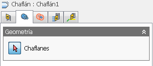

Parámetros de la ficha Geometría
Chaflanes
Utilice el botón de selección Chaflanes para seleccionar una o más aristas circulares para la creación de chaflanes.
La selección de arista se muestra en azul

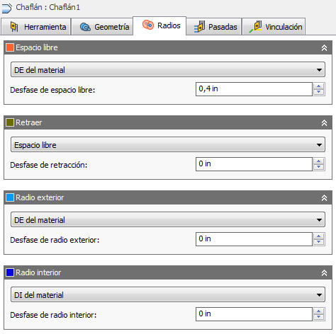

Parámetros de la ficha Radios
Opciones de radios para torneado exterior.
Opciones de radios para torneado interior.

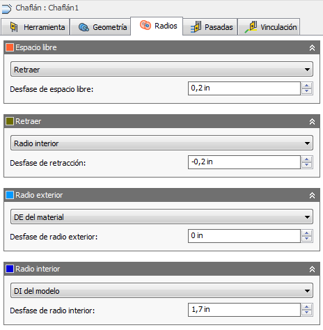

La ficha Radios permite establecer un área de contención radial para el mecanizado. El cuadro de diálogo cambia en función de si el Modo de torneado (parámetro de ficha Herramienta) se establece en Achaflanado exterior o Achaflanado interior. Estos parámetros siguen un código de color para facilitar su identificación.
    Orden para torneado exterior.
  • Espacio libre = zona segura completamente retraída
  • Retraer = encima de la superficie para mecanizar
  • Exterior = superficie real que se va a mecanizar
  • Interior = profundidad de corte máxima
    Orden para torneado interior.
  • Interior = superficie real que se va a mecanizar
  • Exterior = profundidad de corte máxima
Espacio libre
Esta opción se muestra en color naranja y controla el radio adonde la herramienta se mueve rápidamente al principio y al final de la ruta de herramienta. Para el mecanizado de DE, esta posición está fuera de la pieza. Para el mecanizado de DI, esta posición está dentro de un tubo o taladro interior. La herramienta se aproxima desde esta posición y se retrae a esta posición.
"De" se muestra en color naranja y establece la posición de referencia del radio de espacio libre. La referencia puede ser respecto al material, el modelo, un radio o diámetro especificado, o cualquiera de las otras posiciones radiales. Esta posición de referencia se puede desplazar con un valor de desfase positivo o negativo.
Nota: El radio de espacio libre debe ser mayor o igual que la retracción y que los radios interior y exterior para generar una ruta de herramienta válida.
Desfase
Utilice este desfase para desplazar la posición en relación con el punto de referencia seleccionado arriba. Puede realizar ajustes positivos o negativos, según sea necesario.
    Para torneado exterior.
  • En este ejemplo...
  • Exterior = DE del material (modelo + material de 1 mm)
  • Retracción = exterior + desfase de 5 mm
  • Espacio libre = retracción + desfase de 5 mm
    Para torneado interior.
  • Interior = cara de DI seleccionada (selección)
  • Retracción = interior -0,120 in. Desfase
  • Espacio libre = retracción -0,260 in. Desfase
Retracción
Se muestra en verde oscuro y controla la posición encima de la superficie que se va a mecanizar. Es el radio adonde la herramienta se retrae entre los cortes.
"De" se muestra en verde oscuro y establece la posición de referencia de retracción. La referencia puede ser respecto al material, el modelo, un radio o diámetro especificado, o cualquiera de las otras posiciones radiales. Esta posición de referencia se puede desplazar con un valor de desfase positivo o negativo.
Desfase
Misma función que el desfase de espacio libre que se muestra arriba.
Radio exterior
Se muestra en color celeste y define el mayor contorno radial del área de corte. Para mecanizado exterior (DE), el radio exterior define la superficie del material exterior que se va a mecanizar. Para mecanizado interior (DI), el radio exterior controla la profundidad máxima para el área de corte.
"De" se muestra en color celeste y establece la posición de referencia del radio exterior. La referencia puede ser respecto al material, el modelo, un radio o diámetro especificado, o cualquiera de las otras posiciones radiales. Esta posición de referencia se puede desplazar con un valor de desfase positivo o negativo.
Desfase
Radio interior
Se muestra en color azul oscuro y define el menor contorno radial del área de corte. Para mecanizado exterior (DE), el radio interior controla la profundidad máxima para el área de corte. Para mecanizado interior (DI), el radio interior define la superficie del material interior que se va a mecanizar.
"De" se muestra en color azul oscuro y establece la posición de referencia del radio interior. La referencia puede ser respecto al material, el modelo, un radio o diámetro especificado, o cualquiera de las otras posiciones radiales. Esta posición de referencia se puede desplazar con un valor de desfase positivo o negativo.
Igual que las opciones "De" de radio exterior que se muestran arriba.
Desfase

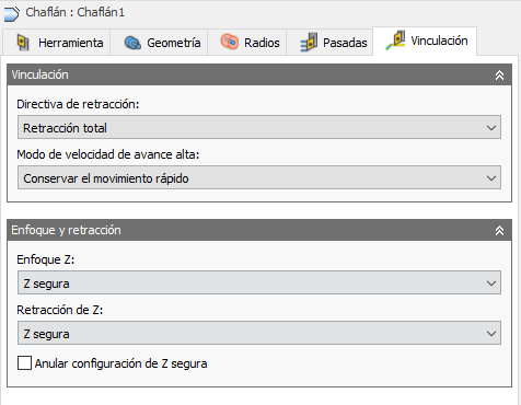

Parámetros de la ficha Vinculación
Directiva de retracción
Controla cómo debería la herramienta retraerse hasta el diámetro de espacio libre después de cada pasada de corte. o simplemente retraerse una distancia corta desde la tarea. La distancia se determina por el valor Distancia de seguridad.
Retracción total: retrae completamente la herramienta hasta la altura de retracción al final de la pasada y antes de situarse sobre el inicio de la pasada siguiente. Retracción mínima: se desplaza recto hacia arriba hasta la altura inferior donde la herramienta limpia la pieza de trabajo, más la distancia de seguridad especificada.
Modo de velocidad de avance alta
Especifica cuando los movimientos rápidos deben generarse como rápidos verdaderos (G0) y cuando deben generarse como movimientos de velocidad de avance alta (G1).
Normalmente, este parámetro está definido para evitar colisiones en movimientos rápidos en las máquinas que realizan movimientos de "pata de perro" a una velocidad alta.
Velocidad de avance alta
Velocidad de avance de los movimientos rápidos que se generan como G1 en lugar de G0.
Aproximación y retracción
Se utiliza para definir la posición que debería tener la herramienta al inicio y al final de la operación. La posición por defecto se calcula en referencia al eje Z seguro, tal como se define en la configuración. Puede anular la configuración de la posición Z segura con las opciones que se muestran a continuación.
Anular configuración de Z segura
Permite redefinir la posición de referencia para la retracción del eje Z seguro.
Desfase de Z segura
Permite definir la distancia de desplazamiento desde la posición de referencia que se especifica arriba.
Referencia del SCT y distancia de desfase
Referencia frontal del material y distancia de desfase
Referencia posterior del material y distancia de desfase
