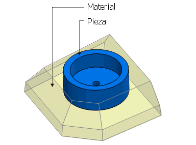

Material irregular
  1. En Inventor, cree el material como un cuerpo sólido separado.
  2. En Inventor CAM, cree una configuración y seleccione el material que ha creado.

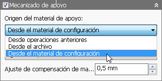

  4. Active Mecanizado de apoyo y defina el Origen del material de apoyo como Desde el material de configuración.
    Origen del material de apoyo correspondiente al material de configuración
