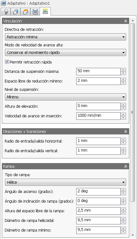

Niveles de retracción en una ruta de herramienta de Limpieza adaptativa. Los números indican el orden en el que se mecanizan los niveles Z.

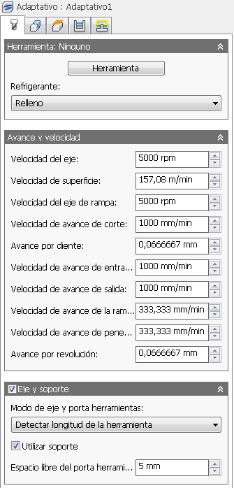

Parámetros de la ficha Herramienta
Refrigerante
Seleccione el tipo de refrigerante que se utiliza con la herramienta de mecanizado. No todos los tipos funcionan con todos los posprocesadores de máquina.
Avance y velocidad
Parámetros de corte del eje y velocidad de avance.
Eje y soporte
Al utilizar una herramienta con un soporte, se puede elegir entre uno de los cinco modos de eje y soporte, según la estrategia de mecanizado. La gestión de colisión puede realizarse tanto para el eje como para el soporte de la herramienta, y se pueden especificar diferentes espacios libres.
Utilizar eje
Especifica que el eje de la herramienta seleccionada se usará en el cálculo de la ruta de herramienta para evitar colisiones.
Espacio libre del eje:
El eje de la herramienta permanece siempre a esta distancia de la pieza.
Utilizar soporte
Especifica que el soporte de la herramienta seleccionada se usará en el cálculo de la ruta de herramienta para evitar colisiones.
Espacio libre del porta herramientas:
El soporte de la herramienta permanece siempre a esta distancia de la pieza.

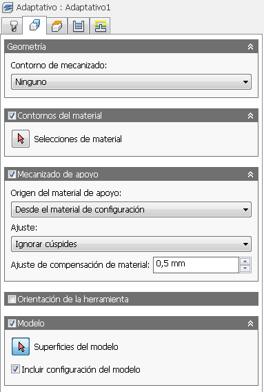

Mecanizado de apoyo
Si está activada, limita la operación para eliminar solo el material que una herramienta u operación anterior no ha podido eliminar.
Apoyo (del inglés Rest, REmaining STock: Material restante).
  1. Área a mecanizar - La cajera se muestra en verde.
  2. Operación anterior - No todo el material se elimina.
  3. Mecanizado de apoyo desactivado - Se han mecanizado todas las áreas.
  4. Mecanizado de apoyo activado - Se han mecanizado las áreas que no se cortaron previamente.
Fuente
Especifica el origen desde el que se va a calcular el mecanizado de apoyo.
Desde el material de configuración
Utiliza el cuerpo de material según la definición de la configuración
Archivo:
Especifica el archivo del material de apoyo.
Ajuste:
Selecciona el ajuste del material de apoyo para ignorar o garantizar, respectivamente, el fresado de cúspides pequeñas.
Ajuste de compensación de material:
Este parámetro especifica la cantidad de material que se ignorará o que también se eliminará, según el parámetro Ajuste del material de apoyo. El parámetro se utiliza principalmente para evitar el mecanizado de material de apoyo irrelevante con el parámetro Ignorar cúspides.

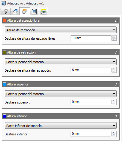

Parámetros de la ficha Alturas
Altura del espacio libre
La altura del espacio libre es la primera altura a la que herramienta se desplaza en su camino hacia el principio de la ruta de herramienta.
Desfase de altura del espacio libre:
El Desfase de altura del espacio libre se aplica y guarda relación con la selección de Altura del espacio libre en la lista desplegable anterior.
Altura de retracción
La Altura de retracción define la altura a la que la herramienta se desplaza antes de la siguiente pasada de corte. La Altura de retracción debería definirse por encima de la Altura del avance y Superior. La Altura de retracción se utiliza junto con el desfase posterior para establecer la altura.
Desfase de altura de retracción:
El Desfase de altura de retracción se aplica y guarda relación con la selección de Altura de retracción en la lista desplegable anterior.
Altura superior
La Altura superior define la altura que describe la parte superior del corte. La Altura superior debería definirse por encima de la Parte inferior. La Altura superior se utiliza junto con el desfase posterior para establecer la altura.
Altura superior
Desfase superior:
El Desfase superior se aplica y guarda relación con la selección de Altura superior en la lista desplegable anterior.
Altura inferior
La Altura inferior determina la altura/profundidad del mecanizado final y la menor profundidad a la que la herramienta desciende en el material. La Altura inferior debería definirse por debajo de la Superior. La Altura inferior se utiliza junto con el desfase posterior para establecer la altura.
Altura inferior
Desfase inferior:
El Desfase inferior se aplica y guarda relación con la selección de Altura inferior en la lista desplegable anterior.

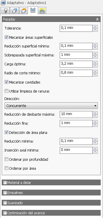

Parámetros de la ficha Pasadas
Tolerancia
Tolerancia utilizada al linealizar geometría como, por ejemplo, splines y elipses. La tolerancia se toma como la distancia de cuerda máxima.
Tolerancia libre 0,100
Tolerancia reducida 0,001
El movimiento de contorneo de la máquina CNC se controla mediante los comandos G1 de línea y G2/G3 de arco. Para que esto sea posible, CAM linealiza las rutas de herramienta de spline y superficie para acercarlas, y crea muchos segmentos de línea cortos para aproximarse a la forma deseada. La precisión con que la ruta de herramienta se ajusta a la forma deseada depende en gran medida del número de líneas utilizado. El uso de más líneas proporciona una ruta de herramienta más aproximada a la forma nominal de la spline o superficie.
Insuficiencia de datos
Siempre es tentador usar tolerancias muy ajustadas, pero existen compensaciones, tales como tiempos de cálculo de ruta de herramienta más prolongados, archivos de código G de gran tamaño y movimientos de línea muy cortos. Las dos primeras no suponen un gran problema, ya que Inventor CAM realiza el cálculo muy rápido y los controles más modernos tienen 1 MB de RAM como mínimo. Sin embargo, los movimientos de línea cortos, en combinación con velocidades de avance altas, pueden causar un fenómeno que se conoce como insuficiencia de datos.
La insuficiencia de datos se produce cuando el control se satura con datos que no puede mantener. Los controles de CNC solo pueden procesar un número finito de líneas de código (bloques) por segundo. Es posible que la cantidad sea de tan solo 40 bloques/segundo en máquinas antiguas y de 1000 bloques/segundo o más en máquinas más modernas, como el control Haas Automation. Los movimientos de línea cortos y las velocidades de avance altas pueden forzar una velocidad de procesamiento superior a la que el control puede gestionar. Si esto sucede, la máquina debe detenerse después de cada movimiento y esperar al siguiente servomando desde el control.

Carga óptima:
Especifica la cantidad de inserción que las estrategias adaptativas deben mantener.
Nota: Las rutas de herramienta de limpieza predecesoras producen una inserción desigual del cortador durante toda la operación de limpieza. Con una estrategia de Limpieza adaptativa, se obtienen velocidades de extracción de material 40 % más rápidas porque se pueden obtener cortes de profundidad más grandes con la garantía de que el cortador nunca encontrará picos en la inserción de herramienta que puedan romper los cortadores.

Radio de corte mínimo:
Con Radio de corte mínimo definido
Se evitan las esquinas pronunciadas de la ruta de herramienta, lo que minimiza las vibraciones sonoras en la herramienta en las piezas finalizadas.
Sin Radio de corte mínimo definido
La ruta de herramienta intenta eliminar material de cualquier lugar que la herramienta seleccionada pueda alcanzar. Esta acción produce esquinas pronunciadas en la ruta de herramienta, lo que a menudo provoca retemblado en la pieza mecanizada.
Nota: Al definir este parámetro, se deja más material en las esquinas internas, lo que requiere operaciones de mecanizado de apoyo posteriores con una herramienta de menor tamaño.

Reducción de desbaste máxima:
Especifica la reducción máxima entre los niveles Z para el desbaste.
Reducción máxima: se muestra sin reducciones de acabado
Nota: Las reducciones de nivel Z secuenciales se realizan en el valor de Reducción máxima. La reducción de Desbaste final toma el material restante una vez que este es menor que el valor de Reducción máxima.
Reducción fina:
Especifica la reducción fina de los pasos intermedios. Estos pasos son ascendentes en la dirección del eje de la herramienta.

Ambos valores de material radial y axial a dejar pueden ser números negativos. No obstante, el material radial a dejar negativo debe ser inferior al radio de la herramienta.
Cuando se utiliza un cortador de bola o de radio con un valor de material a dejar negativo mayor que el radio de esquina, el valor de material axial a dejar negativo debe ser menor o igual que el radio de esquina.
Material axial (planta) a dejar
El parámetro Material axial a dejar controla la cantidad de material que se deja en la dirección axial (a lo largo del eje Z), es decir, al final de la herramienta.
Material radial y axial a dejar
La especificación de un valor de material axial positivo provoca que quede material en las áreas superficiales de la pieza.
Para las superficies que no son exactamente horizontales, Inventor CAM interpola entre los valores de material axial y radial (pared) que se dejará, de modo que el material que quede en la dirección axial de estas superficies podría ser distinto del valor especificado, según la inclinación de la superficie y el valor de material radial que se dejará.
Si se cambia el material radial a dejar, el material axial a dejar se define automáticamente en la misma cantidad, a menos que se introduzca manualmente el valor de material axial a dejar.
Para las operaciones de acabado, el valor por defecto es 0 mm (0 pulg.), es decir, no se deja material.
Para las operaciones de desbaste, se deja una pequeña cantidad de material por defecto, que se puede eliminar posteriormente mediante una o varias operaciones de acabado.
Material a dejar negativo
Si se utiliza un valor de material a dejar negativo, la operación de mecanizado elimina material más allá de la forma del modelo. Esta opción se puede utilizar para mecanizar electrodos con un explosor, donde el tamaño del explosor sea igual al valor de material a dejar negativo.
Ambos valores de material radial y axial a dejar pueden ser números negativos. No obstante, cuando se utiliza un cortador de bola o de radio con un valor de material radial a dejar negativo mayor que el radio de esquina, el valor de material axial a dejar negativo debe ser menor o igual que el radio de esquina.
Empalmes
Active esta opción para introducir un radio de empalme.
Radio de empalme:
Especifique un radio de empalme.
Suavizado
Suaviza la ruta de herramienta mediante la eliminación de los puntos excesivos y los arcos accesorios cuando es posible dentro de la tolerancia de filtrado especificada.
Suavizado desactivado
Suavizado activado
El suavizado se utiliza para reducir el tamaño del código sin que ello afecte a la precisión. El suavizado sustituye líneas colineales por una línea y arcos tangentes para reemplazar varias líneas en áreas curvas.
Los efectos del suavizado pueden ser considerables. El tamaño del archivo de código G se puede reducir un 50 % o más. La máquina funcionará de forma más rápida y constante, y mejorará el acabado de la superficie. La cantidad de reducción de código depende de cómo la ruta de herramienta se preste al suavizado. Las rutas de herramienta situadas principalmente en un plano principal (XY, XZ, YZ), como las rutas paralelas, se filtran bien. Las otras, como las de festoneado 3D, se reducen menos.
Tolerancia de suavizado:
Especifica la tolerancia de filtro de suavizado.
El suavizado funciona mejor cuando la Tolerancia (la precisión con la que se genera la ruta linealizada original) es igual o mayor que la Tolerancia de suavizado (accesorio de arco de línea).
Nota: La tolerancia total, o la distancia que la ruta de herramienta puede desviarse de la forma de superficie o spline ideal, es la suma de la Tolerancia de corte y la Tolerancia de suavizado. Por ejemplo, si se define una Tolerancia de corte de 0,0004 y una Tolerancia de suavizado de 0,0004, la ruta de herramienta puede variar con respecto a la superficie o spline original hasta 0,0008 de la ruta ideal.
Optimización del avance
Especifica que el avance debería reducirse en las esquinas.
Cambio direccional máximo:
Especifica el cambio angular máximo permitido antes de la reducción de la velocidad de avance.
Radio de avance reducido:
Especifica el radio mínimo permitido antes de la reducción del avance.
Distancia de avance reducida:
Especifica la distancia de reducción del avance antes de una esquina.
Velocidad de avance reducida:
Especifica la velocidad de avance reducida que se va a utilizar en las esquinas.
Solo las esquinas interiores
Actívela para solo reducir la velocidad de avance en las esquinas interiores.
Parámetros de la ficha Vinculación
Directiva de retracción:
Controla el modo en que la herramienta se desplaza entre las pasadas de corte. Las imágenes siguientes se muestran usando la estrategia Flujo.
Para máquinas CNC que no admiten movimientos rápidos linealizados, el posprocesador se puede modificar para convertir todos los movimientos G0 en movimientos G1 de avance alto. Póngase en contacto con el soporte técnico para obtener más información o instrucciones sobre cómo modificar los posprocesadores según lo descrito.
Modo de velocidad de avance alta:
Especifica cuando los movimientos rápidos deben generarse como rápidos verdaderos (G0) y cuando deben generarse como movimientos de velocidad de avance alta (G1).
Normalmente, este parámetro está definido para evitar colisiones en movimientos rápidos en las máquinas que realizan movimientos de "pata de perro" a una velocidad alta.
Velocidad de avance alta:
Velocidad de avance de los movimientos rápidos que se generan como G1 en lugar de como G0.
Permitir retracción rápida
Si esta opción está activada, las retracciones se realizan como movimientos rápidos (G0). Desactivar para forzar las retracciones a la velocidad de avance de salida.
Distancia de suspensión máxima
Especifica la distancia máxima permitida para los movimientos de suspensión.
Distancia de suspensión máxima de 1"
Distancia de suspensión máxima de 2"
Nivel de suspensión:
Utilice este parámetro para controlar cuándo suspender en lugar de realizar las retracciones al moverse por los obstáculos. Por lo general, necesitará suspender más la estrategia Adaptativa si la máquina CNC efectúa retracciones lentas en comparación con movimientos de avance alto. En tales casos, aumente el valor de nivel en el menú desplegable Nivel de suspensión:. Los valores aumentan en incrementos de 10 % con el parámetro Mínimo al 0 % y el parámetro Máximo al 100 %.
Recuerde: Tenga en cuenta que el tiempo de cálculo puede aumentar considerablemente a medida que aumenta el nivel de suspensión.
Altura de elevación:
Especifica la distancia de elevación durante los movimientos de reubicación.
Altura de elevación 0
Altura de elevación 0,1 pulg
Velocidad de avance sin inserción:
Especifica la velocidad de avance usada para los movimientos en que la herramienta no se inserta en el material, pero tampoco se retrae.
Radio de entrada y salida horizontal:
Especifica el radio de los movimientos de entrada y salida horizontales.
Radio de entrada guía horizontal
Radio de salida horizontal
Radio de entrada y salida vertical:
El radio de suavizado del arco vertical avanza desde el movimiento de entrada hasta la ruta de herramienta y desde ella.
Radio de entrada guía vertical
Radio de salida guía vertical
Tipo de rampa:
Especifica el modo en que desciende el cortador para cada profundidad de corte.
Pretaladro
Nota: Para usar la opción Pretaladro, deben definirse las ubicaciones de pretaladro.
Penetración
Hélice
Ángulo de ascenso (grados)
Especifica el ángulo de ascenso máximo de la hélice durante el corte.
Ángulo de inclinación de rampa
Crea una entrada de hélice cónica en la pieza. Excelente para espacio libre de viruta.
Altura del espacio libre de la rampa
La altura por encima del material donde la hélice inicia su rampa.
Diámetro de rampa helicoidal
El diámetro máximo que se va a utilizar para una entrada helicoidal en la cavidad.
Un valor óptimo hace que la herramienta se solape con su centro, mientras aún mantiene el mandrinado helicoidal máximo para la entrada en la cavidad. El objetivo es una buena evacuación de virutas. Si el valor es mayor que el diámetro de la herramienta, puede dejar un soporte para fiador vertical en el centro de la hélice.
Valor de 1,8 x diám.
Valor de 0,8 x diám.
Diámetro de rampa mínimo
El diámetro de rampa helicoidal más pequeño que se acepta.
Este valor siempre debe ser menor que el diámetro de rampa helicoidal, de modo que el sistema pueda calcular un rango adecuado para la cajera o el canal disponible. Los diámetros más pequeños pueden reducir la evacuación de virutas, crear movimiento en la máquina de empuje y provocar la rotura de la herramienta.
Posiciones de pretaladro
Seleccione puntos donde se hayan taladrado agujeros para proporcionar espacio libre para que el cortador entre en el material.
Posiciones de entrada
Seleccione la geometría cercana a la ubicación en la que desea insertar la herramienta.
