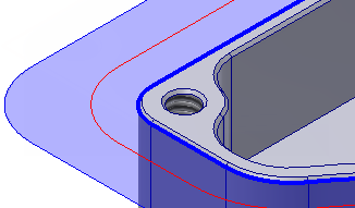

Ficha Geometría
Puede ser útil para primero ampliar una esquina de la pieza para facilitar la selección del perfil.
  1. Haga clic en la ficha Geometría y asegúrese de que la opción Selecciones de cajera esté activa.
  2. Seleccione el perfil exterior tal como se muestra en la imagen siguiente:
