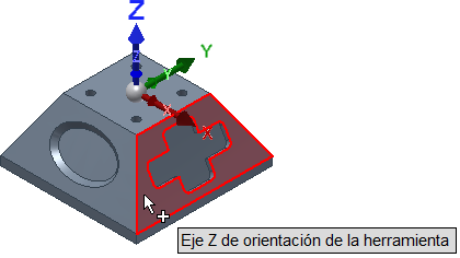

  3. Elija Seleccionar eje o plano Z y eje X en el menú desplegable Orientación:.
  4. Asegúrese de que el botón Eje Z de orientación de la herramienta esté activo y seleccione la cara inclinada, tal como se muestra en la imagen siguiente:
    La cara inclinada de la pieza determina la nueva orientación de la herramienta

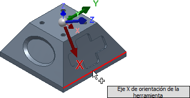

  5. Ahora es preciso especificar la dirección del eje X. Asegúrese de que el botón Eje X de orientación de la herramienta esté activo y seleccione la arista horizontal de la pieza como se muestra a continuación:

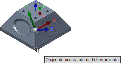

  6. La orientación XYZ de la herramienta ahora es correcta, pero el origen debe definirse de nuevo. Para ello, elija Punto seleccionado desde el menú desplegable Origen:.
  7. Asegúrese de que el botón Origen de orientación de la herramienta esté activo y seleccione el punto en la esquina inferior izquierda de la pieza, como se muestra a continuación:
    La orientación y el origen nuevos de la herramienta ahora están completos
