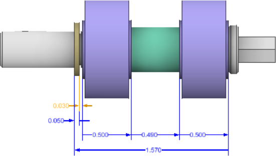

Una acumulación de tolerancia 1D indica la distancia que se va a analizar; todas las cotas que contribuyen a la variación de distancia se aplican en la misma dirección lineal. Se tiene en cuenta variación lineal de las superficies de cualquier lado de la dirección de acumulación, la variación angular de las superficies con respecto a cada una de ellas. En algunos casos, los efectos de la variación angular se pasan por alto y el análisis se considera 1D. Sin embargo, cuando existen diferencias significativas en el tamaño de las superficies incluidas en la acumulación, la variación angular en superficies más pequeñas puede tener un mayor efecto en las aristas de las superficies de mayor tamaño. Si las superficies más grandes siguen la orientación de las superficies más pequeñas, se mueven hacia delante y hacia atrás en la dirección del análisis por más de lo que la simple traslación de las superficies permitiría. Análisis de tolerancia avisa cuando se detecta este u otros escenarios con efectos similares.
En un problema 1D, la sensibilidad de la distancia de acumulación general de cada cota que contribuye suele estar entre 1,0 o -1,0 para cotas estándar. Las sensibilidades para ajustar el tamaño de las cotas, por ejemplo, el diámetro o anchura, pueden ser 0,5 o -0,5.
En la acumulación de tolerancias 2D, la distancia que se va a analizar y todas las cotas que contribuyen a la variación de esa distancia pueden representarse en un único plano. La acumulación de tolerancias 3D puede estar contribuyendo a las cotas en cualquier dirección. Ambos suelen implicar cálculos trigonométricos complejos para determinar la sensibilidad de la medición a cada cota en el ensamblaje.

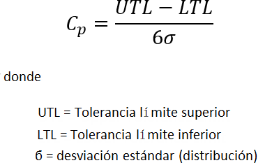

La desviación estándar calculada para la distribución normal de cada cota se calcula a partir de la fórmula siguiente para Cp:
La resolución de la desviación estándar da como resultado:
La hipótesis más común de Cp=1,0 radica en el supuesto de que el proceso de fabricación que sitúa las tolerancias definidas en desviaciones estándar de +/- 3 respecto al eje central de la zona de tolerancia, considerada la media, de modo que la probabilidad de que una pieza cumpla con los niveles de tolerancia necesarios es del 99,7 %. Para todos los análisis estadísticos, Análisis de tolerancia presupone que la fabricación se dirige al punto medio del rango de tolerancia, por lo que la media se considerará como el punto medio del rango de tolerancia.
