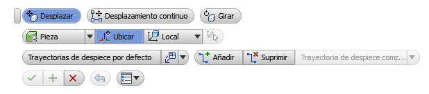

Barra de herramientas pequeña Mover componentes
Se ha rediseñado el comando Mover para utilizar las herramientas de manipulación directa organizadas en la barra de herramientas pequeña Mover componentes.
La barra de herramientas pequeña Mover componentes incluye muchos de los nuevos comandos.

Desplazar y Desplazamiento continuo
Hay dos opciones disponibles para crear movimientos transicionales:
  • Desplazar borrará el conjunto de selección de componentes cuando haga clic en Aplicar. Puede crear una secuencia de movimientos con distintos conjuntos de selección.
  • Desplazamiento continuo conserva el conjunto de selección de componentes después de hacer clic en Aplicar. Se pueden añadir varios movimientos en el mismo conjunto de selección o cambiar ligeramente la selección original al crear movimientos.

Botón Deshacer en el comando Mover componentes
Cuando cree movimientos, puede retroceder un paso y cancelar el anterior movimiento con el botón Deshacer. El historial de movimientos y el botón Deshacer no estarán disponibles hasta que pulse Aplicar en la barra de herramientas pequeña Mover componentes.
Trayectorias de despiece por defecto
Cuando cree un movimiento, seleccione una opción para crear trayectorias de despiece por defecto:
  • La opción Ninguno permite cancelar la creación de las trayectorias de despiece.
  • La opción Todos los componentes permite crear las trayectorias de despiece para todos los componentes seleccionados.
  • La opción Todas las piezas permite crear las trayectorias de despiece para todas las piezas seleccionadas y se excluyen los subensamblajes de la creación de trayectorias de despiece.
  • La opción Únicopermite crear una trayectoria de despiece para todo el movimiento, independientemente del número de componentes desplazados. La trayectoria de despiece se inicia desde la ubicación de la tríada.

Utilice las herramientas de edición directa en la barra de herramientas pequeña Mover componentes para añadir, editar o suprimir trayectorias de despiece o segmentos de trayectoria de despiece.
Trayectorias de despiece manuales
Si las trayectorias de despiece por defecto no cumplen los requisitos, puede añadir trayectorias de despiece o segmentos de trayectoria de despiece de forma manual. En la barra de herramientas pequeña Mover componente, haga clic en Añadir y seleccione Trayectoria de despiece completa o Segmentos de trayectoria de despiece. A continuación, en la ventana gráfica, haga clic en un punto del componente movido para añadir una trayectoria de despiece.
