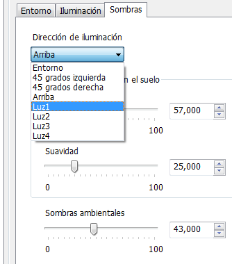

Mejoras de Configuración de sombra
Los parámetros de sombra se administran de manera individual en cada estilo de iluminación. Estos parámetros se encuentran en la ficha Sombras de la interfaz de usuario del Editor de estilos. La nueva opción Entorno utiliza la imagen del entorno para definir el parámetro Dirección de sombra.

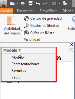

Acceso directo para activar o desactivar el navegador de Inventor a través de otros paneles disponibles en el navegador
Los nuevos comandos de activación/desactivación Cambiar panel de navegador hacia delante y Cambiar panel de navegador hacia atrás están disponibles como comandos de acceso directo de teclado configurables en Herramientas comando Personalizar. Esta mejora permite avanzar o retroceder por los paneles del navegador disponibles en el navegador de modelo de Inventor, por ejemplo: Favoritos, Representaciones y Vault.
