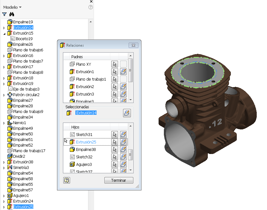

Ver la operación de relación padre-hijo en el interior de una pieza
En el entorno de la pieza, ahora puede acceder fácilmente a las relaciones de las operaciones padre-hijo de una pieza a través del navegador de modelo o la ventana gráfica. Este nuevo cuadro de diálogo interactivo permite ver las dependencias de las operaciones directamente en el interior de la pieza. En el cuadro de diálogo Relaciones, seleccione el icono para cambiar a una vista seleccionada. Seleccione el icono para acceder al cuadro de diálogo de edición de operación.
Las dependencias de las operaciones padre-hijo se pueden ver en el cuadro de diálogo Relaciones. Estas operaciones incluyen:

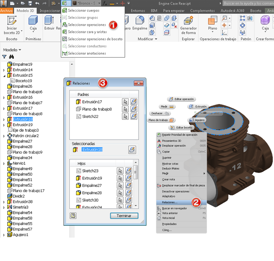

Para acceder al cuadro de diálogo Relaciones y a las dependencias de operaciones visibles:
  • Navegador de modelo: haga clic con el botón derecho del ratón en el nodo de la operación del navegador de modelo para abrir el menú contextual y seleccione Relaciones...
  • Ventana gráfica: establezca el filtro de selección en Seleccionar operaciones, seleccione una operación en la pantalla, haga clic con el botón derecho del ratón y seleccione Relaciones...
Para obtener más información, consulte Procedimiento para buscar relaciones en pieza.
