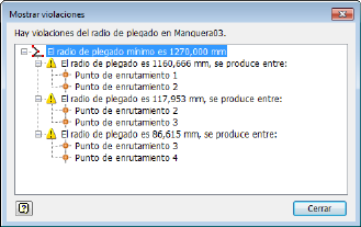

Nuevo cuadro de diálogo Mostrar violaciones que ofrece información visual de violaciones en mangueras flexibles
El cuadro de mensaje que aparece cuando se comprueba un radio de plegado problemático se ha sustituido por el nuevo cuadro de diálogo Mostrar violaciones. El nuevo cuadro de diálogo Mostrar violaciones muestra una vista en árbol de los segmentos de spline en los que se han producido violaciones del radio de plegado. Al seleccionar un nodo en el cuadro de diálogo, se resalta el segmento correspondiente en la ventana gráfica.
Para obtener más información, consulte Procedimiento para comprobar el radio de plegado en enrutamientos de manguera.

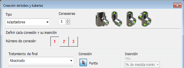

Mejoras en los cuadros de diálogo de tubos y tuberías
- Estilos de tubos y tuberías: ahora, al cambiar de tamaño el cuadro de diálogo, también se aumenta el tamaño del panel de configuración de estilo. Ya no es necesario desplazarse para leer la información completa de Nombre, Familia, Norma o Aspecto.
- Creación de tubos y tuberías: ahora se puede cambiar el tamaño del cuadro de diálogo, cuya anchura también aumenta al añadir más de siete números de conexión.
Nombre de archivo de conductos de tubos y tuberías: la carpeta de destino del campo Ubicación de archivo de conducto se actualiza automáticamente al cambiar el nombre del campo Nombre de archivo de conductos de tubos y tuberías y del campo Nombre de archivo de conducto.
Para obtener más información, consulte Acerca de Tubos y tuberías.
