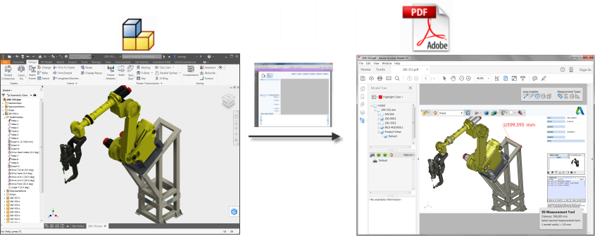

Se pueden exportar modelos a un nuevo formato: PDF 3D. Además del formato PDF, un archivo PDF 3D incluye vistas 3D del modelo. Cuando se exporta un modelo de Inventor, las representaciones de vista de diseño seleccionadas se convierten en vistas de modelo y se insertan en el archivo PDF 3D.
Los archivos PDF 3D se visualizan en Adobe Acrobat Reader. Utilice las herramientas de navegación 3D para manipular las vistas de modelo. Muestra el árbol del modelo para visualizar los componentes de modelo y los datos incluidos en el archivo PDF 3D.
Un archivo de plantilla de PDF 3D especifica la disposición de los elementos exportados. Puede crear plantillas de PDF 3D personalizadas y utilizarlas para exportar modelos.
