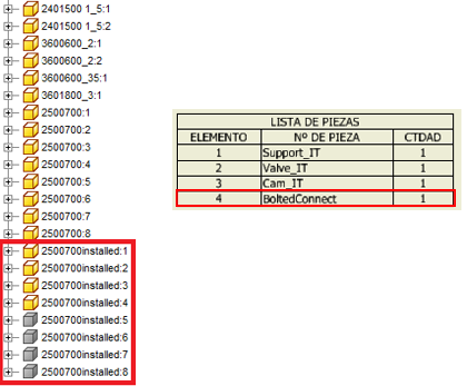

Nueva configuración de ajuste de CTDAD en Filtro de la lista de piezas para las Vistas de diseño
La nueva opción de ajuste de CTDAD se añade al Filtro de vista de diseño para una Lista de piezas en un dibujo. Se accede a la opción de ajuste de CTDAD a través del cuadro de diálogo Parámetros de filtro.
Cuando la casilla de verificación de ajuste de CTDAD está activada, la opción cantidad en una lista de piezas se ajusta en función de la visibilidad de los elementos en la vista de diseño. Solo las piezas visibles se tienen en cuenta para las columnas CTDAD y CTDAD de elementos en una lista de piezas.
Para obtener más información, consulte Cuadro de diálogo Parámetros de filtro.
