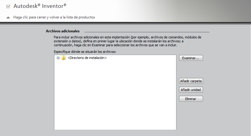

Adición de configuraciones de iLogic en implantaciones
Puede implantar opciones de configuración de iLogic como parte de una implantación de Inventor:
  1. En el cuadro de diálogo Configuración avanzada de iLogic, seleccione Exportar.
    Las opciones se exportan a C:\Usuarios\[su nombre de usuario]\AppData\Local\Autodesk\Inventor [versión]\iLogicPreferences\ iLogicOptions.xml.
  2. En el Asistente de implantación de Inventor, añada el archivo a la implantación por medio de Archivos adicionales:
    1. Haga clic en Añadir carpeta y cree una carpeta denominada iLogicPreferences.
    2. Haga clic en Examinar y vaya a C:\Usuarios\[su nombre de usuario]\AppData\Local\Autodesk\Inventor [versión]\iLogicPreferences\iLogicOptions.xml para añadir el archivo.
