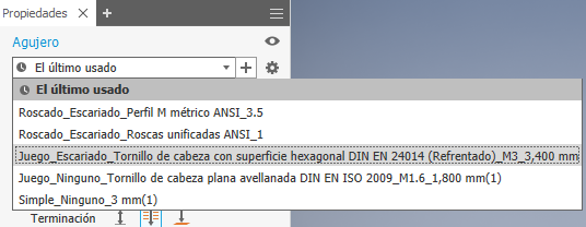

Tipo de agujero
Agujero sencillo crea un agujero plano sin rosca. No se requiere configuración adicional.
Agujero con juego crea agujeros estándares, sin rosca (y normalmente con pasante) que coinciden con fiadores específicos. Utilícelos para crear agujeros con juego para fiadores normalizados basados en una biblioteca de datos de fiadores normalizados.
Para administrar los datos de juego, Autodesk Inventor utiliza la hoja de cálculo Clearance.xls de Microsoft Excel, que se encuentra en la carpeta de datos de diseño. Las opciones de la aplicación o los parámetros del proyecto influyen en la ubicación del archivo de hoja de cálculo. Puede cambiar el orden en el archivo para que el juego utilizado con más frecuencia aparezca en la primera posición. Edite la hoja de cálculo de juegos y cambie el número de orden (de 1 a n) de la celda B1 de cada hoja para que coincida con la prioridad. Para activar el nuevo orden, reinicie el programa.
Agujero roscado permite crear un agujero con una rosca definida. Especifique agujeros roscados en tamaños normalizados según el sistema Inglés o Métrico. Para las operaciones de agujero de pieza, se puede seleccionar un tamaño de rosca común de una lista y se calculará su diámetro.
Agujero roscado cónico permite crear un agujero con una rosca cónica definida. Especifique el tipo y el tamaño de la rosca, y la dirección de giro a derecha o a izquierda. Autodesk Inventor determina automáticamente el diámetro, el ángulo de inclinación y la profundidad de rosca. Especifique agujeros roscados inclinados en tamaños normalizados según el sistema Inglés o Métrico.
Tipo de casquillo
Ninguno se utiliza para definir un agujero taladrado sencillo. Tiene un diámetro especificado y está a nivel de la cara plana.
Los agujeros escariados tienen una profundidad de escariado, un diámetro de escariado y un diámetro específico. No es posible usar la opción Agujero roscado cónico con la opción Escariado.
Los agujeros refrentados tienen una profundidad de refrentado, un diámetro de refrentado y un diámetro específico. La medida de la profundidad del agujero y de la rosca comienza en la superficie inferior del refrentado. En un archivo de piezas, se puede especificar un valor cero (0) como valor de profundidad de taladrado en los agujeros refrentados. Por ello, ahora se puede insertar un agujero refrentado en la cara de terminación de un cuerpo.
avellanado se especifica un diámetro de agujero y avellanado, así como una profundidad y un ángulo de avellanado.

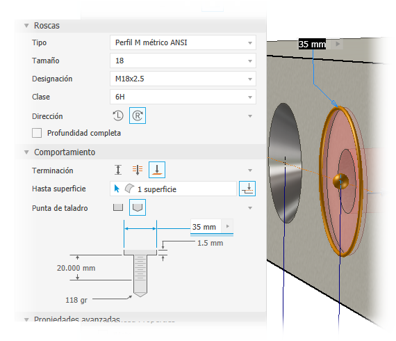

Terminación
Distancia define el método de terminación del agujero. Utiliza un valor positivo para la profundidad del agujero. La profundidad se mide perpendicularmente a la cara plana o al plano de trabajo.
Pasante extiende un agujero por todas las caras.
Hasta termina un agujero en la cara plana especificada. Seleccione la superficie en la que finaliza la terminación del agujero.
Dirección
Dirección está disponible cuando se utilizan las opciones de terminación Distancia y Pasante.
Dirección 1 (por defecto), especifica la dirección del agujero hasta la cara seleccionada.
Dirección 2 invierte la dirección del agujero.
Simétrico solo está disponible para los tipos de agujero Taladrado, Sencillo y Pasante. Se crea un tipo de agujero simétrico con extrusión en dos direcciones.
Punta de taladro
Plano permite crear un punto de taladro plano.
Ángulo crea puntas en ángulo. En la lista desplegable, especifique una cota angular, o bien designe una geometría en el modelo para medir un ángulo personalizado o mostrar las cotas. La dirección positiva del ángulo se mide desde el eje del agujero, normal a la superficie plana.
El tipo de rosca Roscas unificadas ANSI es un ejemplo de tipo de rosca basada en pulgadas. El tipo de rosca Perfil M métrico ANSI es un ejemplo de rosca basada en milímetros. La especificación NPT es un ejemplo de tipo de rosca basada en pulgadas. El tipo de rosca Inclinación interna ISO es un ejemplo de rosca basada en milímetros.
Cada diámetro nominal dispondrá de uno o varios pasos. Cada combinación de diámetro nominal y paso dispondrá de una o varias clases.
El paso es la distancia desde un punto de una rosca hasta un punto correspondiente en la siguiente rosca medida en paralelo al eje.
Para cambiar este valor, vaya a Herramientas
Opciones
Parámetros del documento
ficha Modelo. Cambie el valor de Diámetro de agujero roscado. El diámetro del agujero se define automáticamente en función de la especificación de la rosca en Thread.xls.
Con la opción Izquierda, las roscas giran en sentido antihorario cuando se visualizan en dirección perpendicular al eje del agujero en dirección de retroceso. Un tornillo roscado a izquierdas se introduce en la tuerca cuando se gira en el sentido contrario de las agujas del reloj.
Con la opción Derecha, las roscas giran en sentido horario cuando se visualizan en dirección perpendicular al eje del agujero en dirección de retroceso. Un tornillo roscado a derechas se introduce en la tuerca cuando se gira en el sentido de las agujas del reloj.
