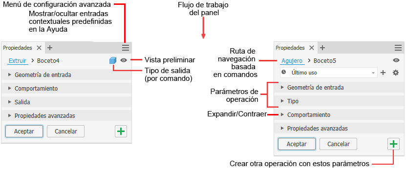

Conceptos clave
  • Flujo de trabajo: el flujo de trabajo del panel de propiedades va de arriba abajo. Cualquier propiedad que configure o cambie puede afectar a las propiedades de las secciones que se encuentran debajo. Una propiedad no afecta a las propiedades de las secciones anteriores.
  • Ruta de navegación: pase rápidamente de editar la operación a editar el boceto asociado. Cambie el nombre de la operación o del boceto directamente desde la ruta de navegación. A la derecha de la ruta de navegación se encuentra la opción Vista preliminar.
  • Vista preliminar: alterna la visibilidad de la vista preliminar de operación al editar la operación o el boceto. Durante la edición de boceto, aparece como una representación alámbrica la vista preliminar de las regiones seleccionadas o los bucles. Alterne la vista preliminar para ocultarla.
  • Valores predefinidos: use los valores predefinidos para crear definiciones de operaciones reutilizables. Para obtener más información sobre los valores predefinidos, consulte Procedimiento para trabajar con valores predefinidos.
  • Ediciones de valor: utilice Intro para aplicar ediciones de valor. Utilice Tab para ir progresivamente al siguiente campo. Pulse CTRL+Intro para finalizar la definición, crear la operación y cerrar el panel de propiedades. Cuando un valor no es válido, cambia a color rojo. Cuando el valor es válido, su color es negro.
    Los campos de edición incluyen resaltado transversal entre el panel de propiedades y los controles de edición en el lienzo.
  • Expandir/Contraer: las secciones del panel se pueden expandir para mostrar los parámetros de edición y también se pueden contraer para ocultar los parámetros de uso poco frecuente.
  • Menú de Configuración avanzada: el menú desplegable proporciona acceso a Mostrar/ocultar valor predefinido, a la Ayuda y otra configuración avanzada. El menú se adapta al contexto. Por ejemplo, al crear o editar una operación, la lista de menú contiene opciones relacionadas solo con la operación que se edita. Al trabajar en el navegador, el menú del panel se corresponde con el estado del navegador de modelo, y así sucesivamente.
  • Aplicar y crear nuevo: haga clic para crear la operación usando la configuración actual y empiece a crear otra operación usando la misma configuración. Puede cambiar cualquiera de los parámetros en caso necesario y, a continuación, crear otra operación.
  • Anclaje: el panel de propiedades se puede anclar en cualquier ventana gráfica de la aplicación Inventor o en el navegador, o bien quedar flotando sobre la aplicación o en el escritorio. De esta manera, podrá colocar el panel o el navegador donde considere oportuno. Al acoplar el panel a una estructura de ventana, la arista de la estructura de destino se resalta.
  • Visualización: los paneles recuerdan el estado de visualización más reciente y lo utilizan la próxima vez que se acceda a ellos.

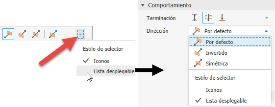

  • Iconos o lista: algunos grupos de iconos tienen la opción de mostrarse en una lista desplegable. Haga clic en la flecha situada a la derecha del campo para seleccionar las opciones.

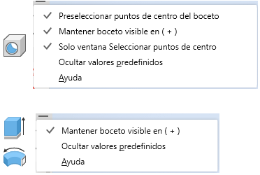

Menú de configuración avanzada
El menú del panel de propiedades contiene parámetros relacionados con el contexto activo de creación o edición. Cuando se activa un comando, puede seleccionar si mantiene un boceto visible, se muestran u ocultan valores predefinidos, etc. Las entradas del menú son contextuales, solo se muestra lo que utilizará el comando.
En algunos casos, estos parámetros están activados por defecto. Seleccione la entrada de menú para activar o desactivar la opción. El estado del panel de propiedades de estas opciones se mantiene de una sesión a otra. Por lo tanto, si desea utilizarlas posteriormente, tendrá que volver a activarlas. Las opciones también varían en función de si el archivo es de tipo IAM o IPT. Por ejemplo, Mantener boceto visible en (+) solo está disponible con las operaciones Pieza.

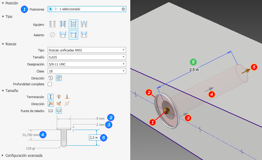

Panel de propiedades y edición en el lienzo
Cuando cree o edite las operaciones, puede utilizar los campos de edición del panel de propiedades o los del lienzo, así como los manipuladores de operación, para modificar los valores.
En el siguiente ejemplo se utiliza la operación Agujero para ilustrar los distintos puntos de acceso a los valores de parámetro.
El panel de propiedades y los controles de edición en el lienzo se han diseñado para que pueda usar el teclado. Al editar un valor, puede utilizar la tecla Intro para modificar los valores. Tenga en cuenta, no obstante, que se obtienen distintos resultados en función de lo que está activo en el panel de propiedades:
  • Cuando el control de edición está activado y se está modificando activamente un valor, la tecla Intro solo afecta a ese valor.
  • Cuando el panel está activo o un valor está resaltado en un campo de edición, puede utilizar la tecla Intro para finalizar la definición de la operación (lo mismo que ocurre al pulsar Aceptar) y cerrar el panel de propiedades.
Cuando un campo de edición está activo, se puede realizar el proceso de definición de la operación y cerrar el panel de propiedades con Ctrl+Intro.

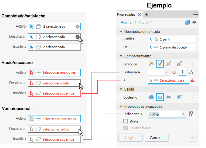

Estados de selector
Los selectores de paneles de propiedades muestran sus estados mediante colores. La siguiente imagen muestra los estados y los asocia a un ejemplo.
Borrar selecciones
Cuando se realiza una selección, el campo del selector muestra el número de elementos seleccionados y una "X" en el extremo derecho del campo. Para borrar el conjunto de selección, haga clic en la "X" y, a continuación, realice las siguientes selecciones.
