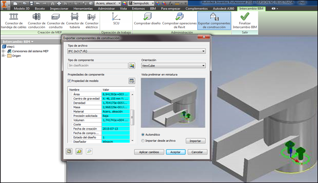

En un archivo de pieza o ensamblaje, seleccione el formato de archivo IFC en el comando "Exportar componentes de construcción" en el entorno de intercambio de BIM. El modelo se escribe en formato *.ifc y contiene la geometría 3D y la información de propiedades de material para utilizarla posteriormente.
