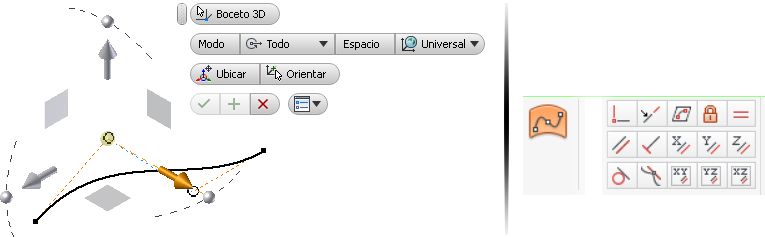

Boceto
Nuevos comandos de boceto 3D ofrecen un mayor control, velocidad y facilidad de uso.
  • Un nuevo comando de Transformación 3D ofrece un completo conjunto de herramientas de manipulación de geometría para mover y girar la geometría con rapidez y precisión.
  • Se añaden nuevos tipos de restricciones para proporcionar un mayor control y permitirle crear bocetos de curvas en caras 3D.
  • Copia/pegar permite copiar y pegar en el mismo boceto 3D o entre bocetos 3D y reutilizar la información del boceto 3D para acelerar la creación del modelo.

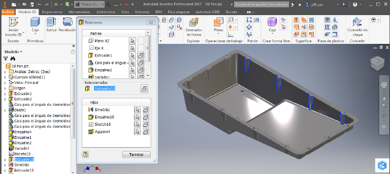

La nueva herramienta Relaciones entre operaciones identifica las relaciones padre e hijo entre operaciones de pieza. Esto le ayuda a comprender enseguida cómo los parámetros definen el modelo y se puede utilizar para ejecutar o automatizar cambios en la geometría.

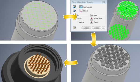

Varias mejoras de patrones también se han implementado para ayudarle a modelar las piezas más rápido.
  • El comando Patrón del boceto de referencia genera rápidamente operaciones o cuerpos en disposiciones complejas definidas en un boceto 2D o 3D.

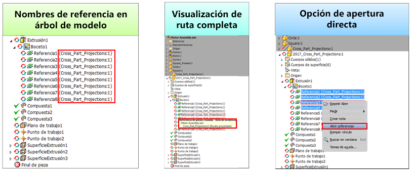

Mejoras de informes de referencias entre piezas dentro de los ensamblajes le ayuda a identificar con más facilidad y acceder a piezas relacionadas.

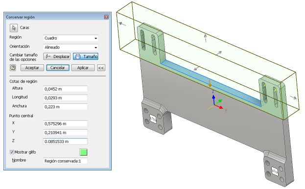

El Generador de forma, presentado en Inventor 2016 R2, ayuda en el diseño conceptual de piezas estructuralmente eficientes. Para Inventor 2017, se han realizado varias mejoras en el flujo de trabajo del Generador de forma y se han añadido nuevos controles.
Los glifos proporcionan información sobre la ubicación de restricciones fijas, bloqueadas y sin fricción. Estos glifos también aparecen ahora en el entorno de análisis de tensión y modal en Inventor Professional.
  • Se proporcionan controles interactivos para el tamaño y la posición de la región conservada
  • Los nuevos criterios de tamaño mínimo de miembro influyen en el tamaño de operaciones en la salida de Generador de forma
  • Es posible que los usuarios asignen directamente la masa de destino en vez de utilizar un porcentaje de reducción
  • Una nueva restricción de simetría opcional genera salidas que sean simétricas alrededor de uno o varios planos
Conservar región
Tamaño mínimo del miembro
Simetría

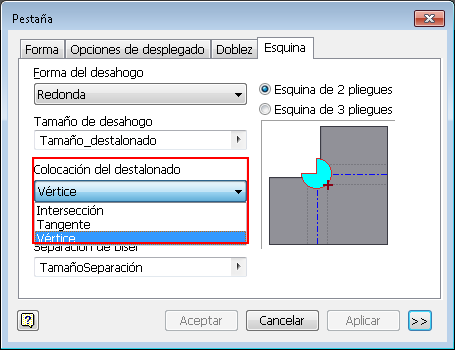

Chapa
Se han añadido nuevas opciones de flujo de trabajo y controles al entorno de chapa en Inventor 2017:
  • Opciones ampliadas de aplazar
  • Mejora de los avisos de desarrollo
  • Capacidad para controlar individualmente representaciones de punzonado
  • Nuevas opciones de destalonado
Para obtener más información, consulte http://beehive.autodesk.com/community/service/rest/cloudhelp/resource/cloudhelpchannel/guidcrossbook/jsonp?v=2020&p=INVLT&l=ESP&accessmode=live&guid=GUID-354E5102-3B95-4E0B-ACF9-DE6747466C07.

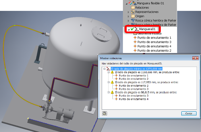

Tubos y tuberías (no disponible en Inventor LT)
Se han realizado varias mejoras de eficiencia en los comandos de Tubos y tuberías, incluidos:
  • El comando Buscar en navegador está activado en los enrutamientos.
  • Hay compatibilidad con la creación de varios puntos intermedios en mangueras flexibles con accesorios.
  • El nuevo cuadro de diálogo Mostrar violaciones proporciona una indicación visual de las violaciones de manguera flexible.
  • Se puede ajustar el tamaño de los cuadros de diálogo Creación de tubos y tuberías y Estilos de tubos y tuberías.
  • La carpeta de destino en el campo Ubicación de archivo de conducto se actualiza automáticamente cuando se cambia el nombre en los campos Nombre de conducto de tubos y tuberías y Nombre de archivo de conducto.

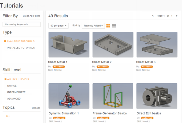

Aprendizajes guiados (no disponibles en Inventor LT)
Los aprendizajes guiados se han mejorado para que sean más visibles y fáciles de usar. El panel Vídeos y aprendizajes se ha eliminado. Haga clic en Aprendizaje en Mi página de inicio para ver la nueva galería. La galería contiene una visualización en vivo que muestra todos los aprendizajes disponibles para descargar y todos los aprendizajes instalados. Además, se muestra el progreso del aprendizaje en la imagen de la galería y el aprendizaje activo.
Para obtener más información, consulte Mejoras generales.

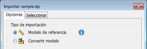

Modelo de referencia AnyCAD y tecnología de calco subyacente DWG (no disponible en Inventor LT)
Inventor 2016 presentó un método de vinculación asociativa de la geometría no nativa con el modelo de Inventor mediante una tecnología denominada AnyCAD. En Inventor 2017, se han realizado mejoras significativas en el comportamiento de actualización del modelo de referencia para los archivos de CATIA, Solidworks, NX y Pro-E/Creo. Mayor compatibilidad con multiprocesos a la hora de importar resultados de flujos de trabajo con un mayor rendimiento y actualizaciones más rápidas para flujos de trabajo del modelo de referencia. Además, el modelo de referencia también admite el formato de archivo neutral STEP. Se puede hacer referencia a un modelo STEP en un ensamblaje de Inventor. Cuando el archivo STEP se actualiza, Inventor tiene en cuenta los cambios de diseño de manera similar a otros formatos 3D.
Los flujos de trabajo de calco subyacente DWG se simplifican con las nuevas herramientas de selección de recorte y perfil para aumentar la productividad. La información de DWG también se puede incluir en los dibujos como referencia.
Novedades de vídeo: interoperabilidad expandida
Para obtener más información, consulte Mejoras de actualización de archivos desde otros sistemas CAD.
Para obtener más información, consulte Mejoras de calcos subyacentes DWG.

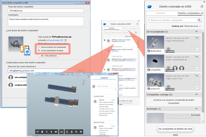

Ubicaciones compartidas de diseño con diseño conectado de Inventor en Autodesk A360 (no disponible en Inventor LT)
La función de una ubicación compartida de diseño se añadió en Inventor 2016 R3 para facilitar las revisiones de diseños con el equipo y otros colaboradores del proyecto en cualquier lugar y en cualquier dispositivo. Varias mejoras en Inventor 2017 hacen que sea más rápido y fácil colaborar. Los colaboradores y comentarios ahora se pueden examinar y administrar directamente en Inventor. Los nuevos controles permiten compartir propiedades y nombres de pieza, además de los gráficos de modelo para obtener información detallada acerca de las revisiones.
Novedades de vídeo: diseño conectado
Para obtener más información, consulte Diseño conectado en A360 de Inventor.

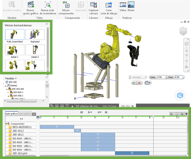

Mejoras de presentación (no disponible en Inventor LT)
Se ha mejorado el entorno de presentaciones para simplificar y agilizar las tareas de creación de documentación.
  • Puede organizar los componentes en la vista explosionada para la creación de dibujos y crear animaciones expresivas y eficaces de forma rápida.
  • Las vistas de instantánea le permiten capturar un modelo y disposición de cámara concretos para utilizarlos en las vistas de dibujo y salidas de imagen de ráster.
  • Un nuevo panel de historia basado en el cuadro de duración de animación facilita el control y la edición de secuencias o movimiento de ensamblaje. Puede cambiar la duración o el orden de acciones que aparecen en una animación.
