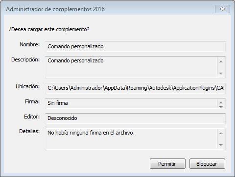

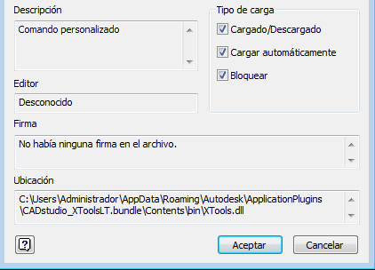

Al cargar un complemento de un producto que no es de Autodesk, se muestra un nuevo cuadro de diálogo. Ahora se puede elegir permitir o bloquear la carga de un complemento. Esta configuración se conservará en sesiones posteriores. La configuración de Permitir/Bloquear se puede examinar y cambiar mediante el Administrador de complementos.
Los siguientes tres controles de seguridad están ahora disponibles en el cuadro de diálogo Administrador de complementos 2016:

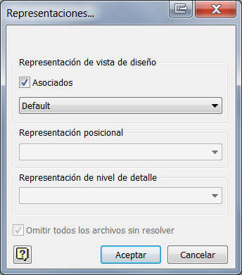

Utilice el nuevo cuadro de diálogo Representaciones para cambiar la vista de diseño actual y la asociatividad. Para acceder a este nuevo cuadro de diálogo, haga clic con el botón derecho en Nodo de explosión del navegador de modelos en una presentación y seleccione Representaciones.

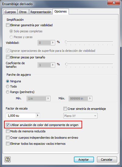

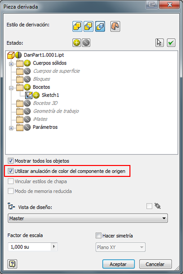

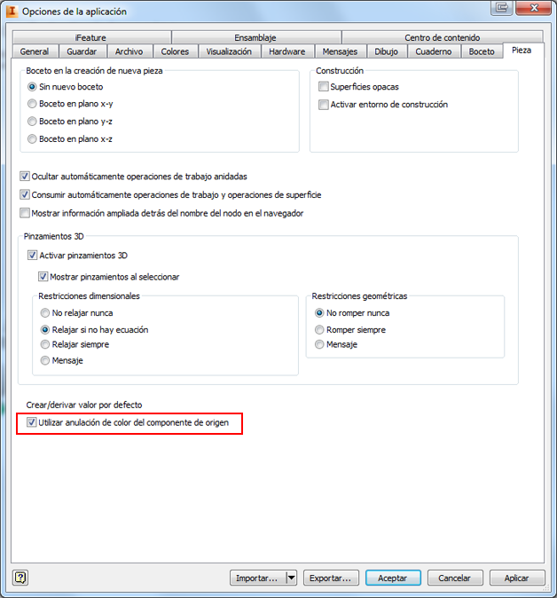

Hay una nueva opción del componente Utilizar anulación de color del componente de origen disponible en los cuadros de diálogo Ensamblaje derivado, Pieza derivada, Crear pieza y Crear componentes. Cuando se selecciona esta casilla de verificación, se envían las anulaciones del aspecto y el cuerpo de la pieza, la operación o el color de cara aplicados a las caras de la pieza derivada en la nueva pieza. Si esta opción está desactivada, el aspecto se establece por defecto.
Cuadros de diálogo de ejemplo:
Un parámetro global se puede definir como valor por defecto en el cuadro de diálogo Utilizar anulación de color del componente de origen para que permanezcan activadas o desactivadas a lo largo de la sesión. Se puede acceder a esta casilla de verificación a través del cuadro de diálogo Opciones de la aplicación en Crear/derivar valor por defecto, en la ficha Herramientas de la cinta de opciones.

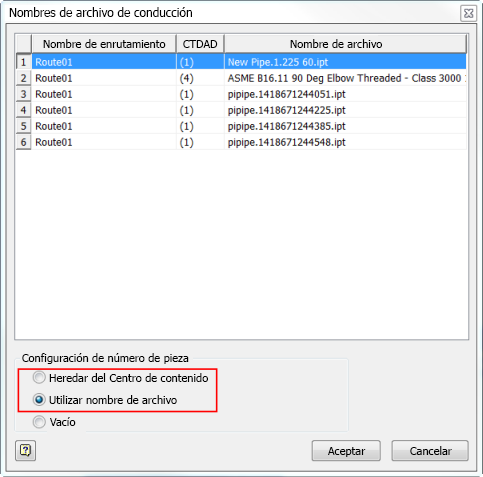

Ahora puede personalizar los nombres de archivo para los accesorios y rellenar números de pieza en la lista de piezas del entorno de dibujo. Anteriormente, solo podía cambiar el nombre de los elementos de conducto, pero ahora también puede actualizar los accesorios.
Actualiza las opciones del cuadro de diálogo en el entorno de tubos y tuberías:
Solicitar nombres de archivo de accesorio (insertar contenido como personalizado): si se selecciona esta opción, podrá personalizar el nombre de los accesorios en el cuadro de diálogo Nombres del archivo de conducción.
Activar la configuración de número de pieza: permite rellenar un número de pieza en la lista de piezas del entorno de dibujo. El número de pieza se actualiza en el archivo de pieza y, a continuación, llena la lista de piezas. Esta opción también permite utilizar el número de pieza en opciones de configuración del cuadro de diálogo Nombres del archivo de conducción.
Configuración de número de pieza: el campo Configuración de número de pieza se hace disponible mediante la selección de la casilla de verificación Activar la configuración de número de pieza en el cuadro de diálogo Configuración de tubos y tuberías. Hay nuevas opciones de este cuadro de diálogo, que son:
