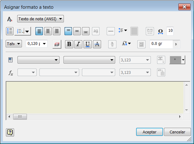

El cuadro de diálogo Asignar formato a texto se ha simplificado y refinado para que sea claro y fácil de utilizar. El tamaño del cuadro de diálogo se ha reducido para proporcionar más espacio a fin de editarlo en la ventana gráfica.
Puede crear listas numeradas o viñetas en el cuadro de diálogo Asignar formato a texto. Hay varios estilos de numeración y viñetas disponibles.
En el cuadro de diálogo Asignar formato a texto, seleccione una cadena y una opción de mayúsculas para convertir la cadena en mayúsculas, minúsculas o tipo título.
En el cuadro de diálogo Formato de texto, haga clic en el botón Tachado para aplicar el formato de tachado a una cadena.

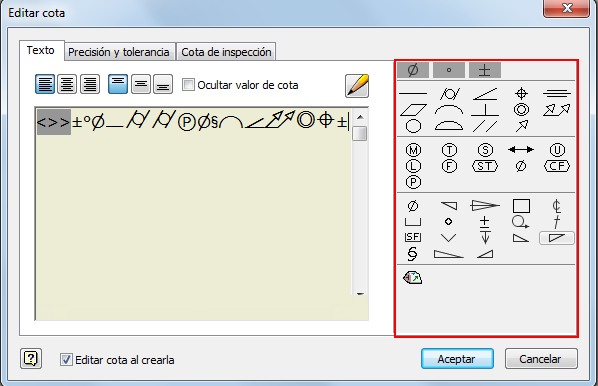

Se añaden nuevos símbolos gráficos en la lista Símbolos en el cuadro de diálogo Asignar formato a texto.
La lista desplegable de símbolos se ha eliminado y sustituido por los símbolos gráficos como opciones de primer nivel.

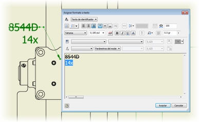

El texto de un archivo de dibujo se ve dinámicamente de forma preliminar en la ventana gráfica al crearlo o editarlo. Se puede ajustar el aspecto del texto antes de cerrar el cuadro de diálogo Asignar formato a texto.
