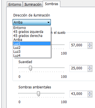

Los parámetros de sombra se administran de manera individual en cada estilo de iluminación. Estos parámetros se encuentran en la ficha Sombras de la interfaz de usuario del Editor de estilos. La nueva opción Entorno utiliza la imagen del entorno para definir el parámetro Dirección de sombra.

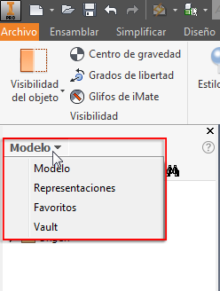

Los nuevos comandos de activación/desactivación Cambiar panel de navegador hacia delante y Cambiar panel de navegador hacia atrás están disponibles como comandos de acceso directo de teclado configurables en Herramientas
comando Personalizar. Esta mejora permite avanzar o retroceder por los paneles del navegador disponibles en el navegador de modelo de Inventor, por ejemplo: Favoritos, Representaciones y Vault.

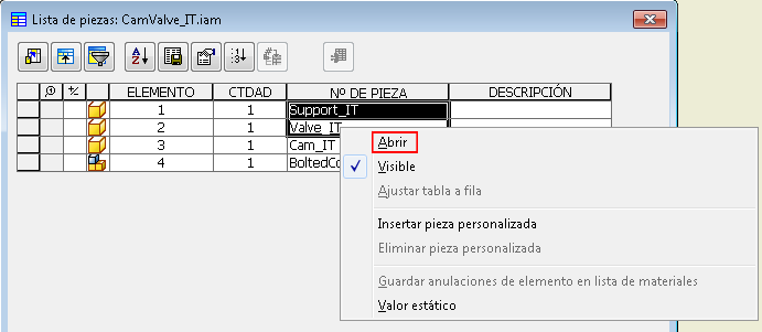

Puede ordenar las columnas de las listas disponibles en el cuadro de diálogo Interferencia detectada.
. También puede seleccionar una columna y pulse una tecla para buscar elementos en la columna seleccionada.

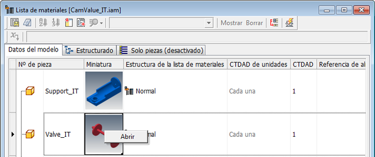

Para obtener más información, consulte Acerca de las listas de piezas.
