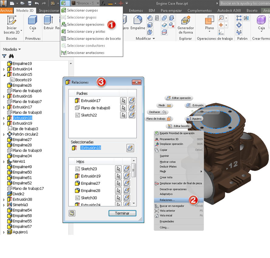

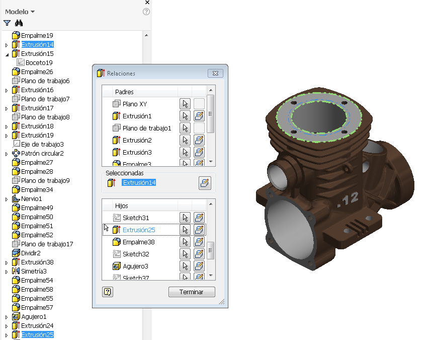

En el entorno de la pieza, ahora puede acceder fácilmente a las relaciones de las operaciones padre-hijo de una pieza a través del navegador de modelo o la ventana gráfica. Este nuevo cuadro de diálogo interactivo permite ver las dependencias de las operaciones directamente en el interior de la pieza. En el cuadro de diálogo Relaciones, seleccione el icono
para cambiar a una vista seleccionada. Seleccione el icono
para acceder al cuadro de diálogo de edición de operación.
Para acceder al cuadro de diálogo Relaciones y a las dependencias de operaciones visibles:
Para obtener más información, consulte Procedimiento para buscar relaciones en pieza.
