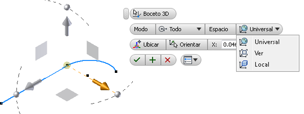

El comando Transformación 3D se añade al entorno de boceto 3D, panel Modificar. El nuevo comando Transformación 3D proporciona un potente conjunto de herramientas de manipulación de geometría.
Utilice el nuevo comando para mover o girar libremente o de forma precisa la geometría. También puede configurar las opciones para cambiar la orientación de la tríada o manipular la geometría basándose en el mundo, la vista actual o el sistema de coordenadas local.
Para obtener más información, consulte Uso de Desplazar/Girar y Transformar 3D.
