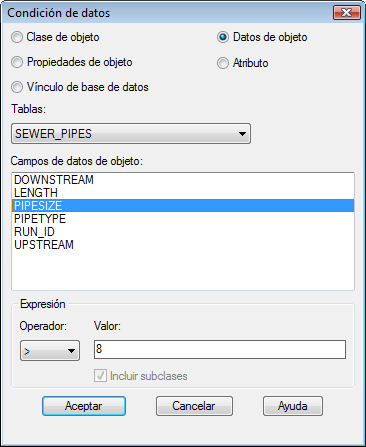

Para crear una consulta basada en datos de objeto
Especificar las tuberías de alcantarillado que tengan un diámetro superior a 8 pulgadas.
Solo se muestran las líneas de alcantarillado con un diámetro superior a 8 pulgadas.
