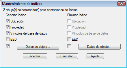

Seleccionar todas las opciones de la izquierda excepto EED.

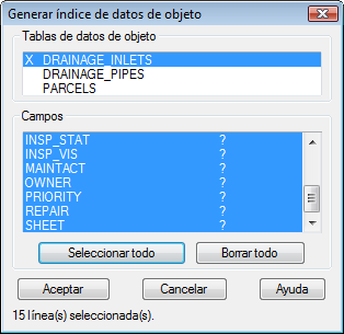

Seleccionar una tabla de datos y, a continuación, sus campos de datos.
