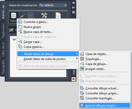

El Administrador de visualización permite enlazar un archivo de dibujo de AutoCAD.
Si está conectado a Internet, reproduzca el vídeo para ver cómo enlazar un dibujo de AutoCAD al mapa. También puede hacer clic en "Quiero intentarlo" para intentarlo usted mismo. Los pasos para este procedimiento se muestran debajo del vídeo. |
Para asociar un archivo de dibujo de AutoCAD
Al asociar un dibujo, éste no aparece en el Administrador de visualización ni en el mapa. Sin embargo, aparece en la ficha Explorador de mapa del Panel de tareas en Dibujo actual.
Consulte los objetos del dibujo para utilizarlos en su mapa, como se muestra en el siguiente ejercicio.
