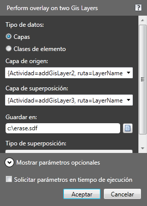

  3. Si se le solicita, especifique los valores de los parámetros del flujo de trabajo.
    Por ejemplo, el flujo de trabajo Superposición requiere que especifique el banco de datos al que conectarse.
    Si el flujo de trabajo requiere parámetros para alguna de sus actividades, muestra una solicitud.
    • Para conectar con la base de datos, especifique las credenciales de inicio de sesión.
    • Para conectarse a un archivo, seleccione el proveedor apropiado, haga clic en y desplácese hasta el archivo.
    • Para conectarse a una carpeta SHP en lugar de a un archivo, seleccione el proveedor SHP y haga clic en el icono de la carpeta para especificar la carpeta.
    El flujo de trabajo realiza las actividades de su definición y muestra el resultado.
    Por ejemplo, el flujo de trabajo Superposición integrado se conecta a los bancos de datos especificados, realiza la superposición y muestra las capas resultantes en el mapa. La superposición se guarda en el archivo SDF especificado. AutoCAD Map 3D toolset se conecta al archivo SDF y añade una capa del Administrador de visualización. Las conexiones aparecen en el Explorador de mapa y en la ventana Conexión de datos.
