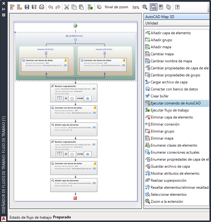

Utilice los flujos de trabajo para automatizar un conjunto de actividades, como los pasos para realizar un análisis de superposición.
Un flujo de trabajo especifica las actividades que se deben realizar y los parámetros de esas actividades. Por ejemplo, en una superposición, el flujo de trabajo especifica las clases de elementos o las capas que se van a comparar. Puede especificar que los flujos de trabajo soliciten, en tiempo de ejecución, los valores de los parámetros. Si lo prefiere, puede especificar los parámetros en el propio flujo de trabajo y desactivar las solicitudes. Puede editar un flujo de trabajo existente o crear uno.
Utilice el Diseñador de flujos de trabajo para crear o editar la secuencia y los parámetros de las actividades del flujo de trabajo.

Si no puede ver los flujos de trabajo integrados en la lista desplegable de flujos de trabajo, haga clic en Abrir flujo de trabajo desde archivo en dicha lista y vaya a la carpeta Archivos de programa\Autodesk\ AutoCAD Map 3D 2020\Sample\Workflow. Seleccione el archivo .xoml para abrir el flujo de trabajo.
