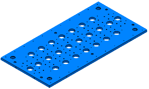

En este ejemplo se explica cómo editar agujeros generados automáticamente con la opción de Crear agujeros. Se utiliza el modelo Retainerplate.dgk de la carpeta de Ejemplos.
Se abre el cuadro de diálogo de Crear agujeros.
PowerMill reconoce los agujeros seleccionados.

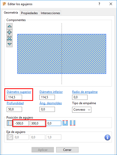

También puede editar agujeros gráficamente.
Al introducir el Diámetro superior se actualiza automáticamente el Diámetro inferior.
Si edita un agujero compuesto, seleccione el componente relevante en el área gráfica del cuadro de diálogo (el componente seleccionado está entramado) y, a continuación, edite los valores apropiados.
Cuando selecciona un agujero con el eje Z sin alinear al eje Z del plano de trabajo, las coordenadas de la Posición de agujero se visualizan relativas al plano de trabajo activo en vez de al plano de trabajo del agujero. En este caso
se añade al cuadro de diálogo. Al pasar el cursor sobre
se muestra más información.
