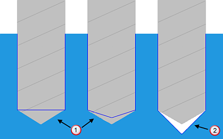

Es posible que la punta del taladro llegue a más profundidad que el agujero diseñado en el modelo CAD
o que no alcance el final del agujero
