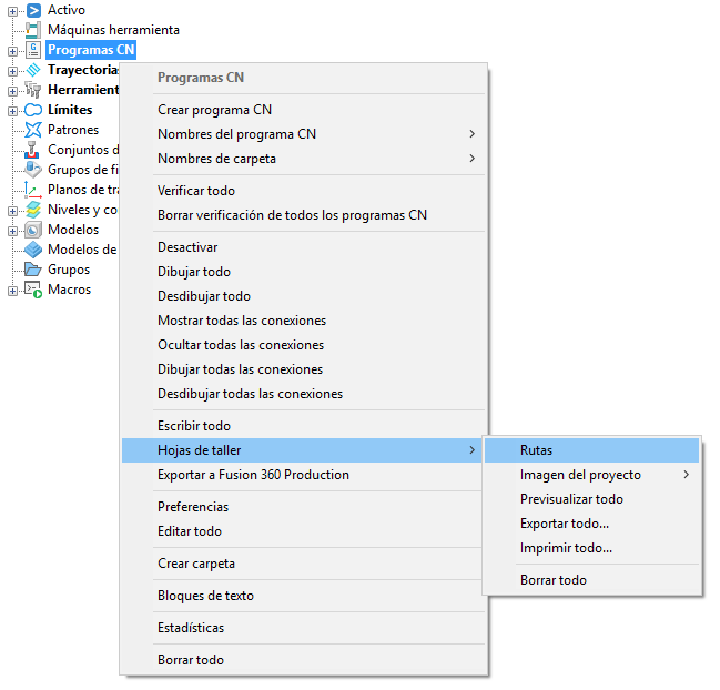

  1. En el menú contextual de Programas CN, seleccione Hojas de taller > Rutas.
  2. En la pestaña de Rutas, pulse el botón de en el campo apropiado y seleccione la plantilla que desea probar.
