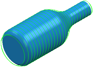

Utilice la estrategia de Acabado de 4 ejes para crear una trayectoria rotando el modelo alrededor del eje X, con el movimiento lineal proporcionado por los ejes Y y Z.
Esta estrategia es útil para mecanizar componentes cilíndricos.
