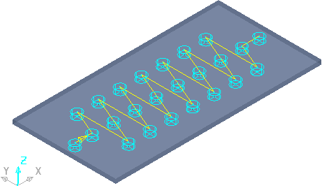

Orden de creación:
Orden enmendado:

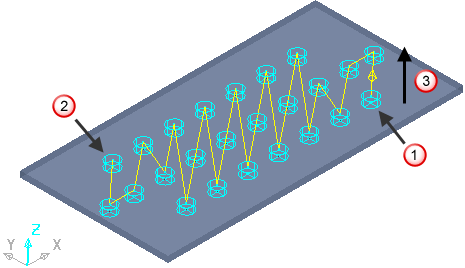

Invertir — Seleccione para invertir el orden de las figuras. Transforma esto:

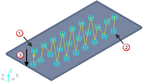

En esto:
Primer agujero taladrado
Último agujero taladrado
Dirección de mecanizado
