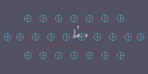

Según Y unidireccional en X — Seleccione para taladrar los agujeros en orden a lo largo de la dirección Y, unidireccional en X.
Según Y bidireccional en X — Seleccione para taladrar los agujeros en orden a lo largo de la dirección Y, utilizando mecanizado bidireccional en X.
Según X unidireccional en Y — Seleccione para taladrar los agujeros en orden a lo largo de la dirección X, unidireccional en Y.
Según X bidireccional en Y — Seleccione para taladrar los agujeros en orden a lo largo de la dirección X, utilizando mecanizado bidireccional en Y.

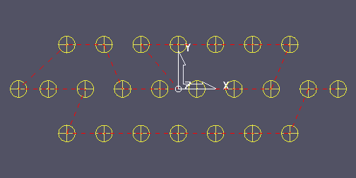

Según la diagonal 1, unidireccional — Seleccione para crear una trayectoria de mecanizado unidireccional en diagonal.
Según la diagonal 1, bidireccional — Seleccione para crear una trayectoria de mecanizado bidireccional en diagonal.
Según la diagonal 2, unidireccional — Seleccione para crear una trayectoria de mecanizado unidireccional en diagonal.
Según la diagonal 2, bidireccional — Seleccione para crear una trayectoria de mecanizado bidireccional en diagonal.

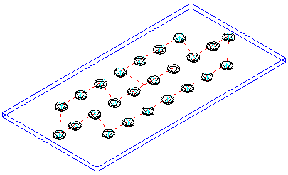

El más corto — Seleccione para crear la trayectoria de herramienta más corta.
Punto más próximo — Seleccione para taladrar los agujeros moviendo de un agujero al agujero siguiente más cercano.Puede que no sea el total de trayectoria más corto.

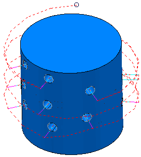

Cilindro — Seleccione para taladrar los agujeros a lo largo de un cilindro.
