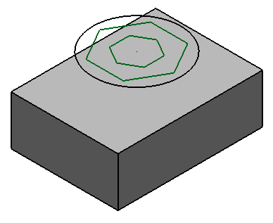

- Cree un bloque y asegúrese de que es el activo
- Cree un arco completo y dos polígonos en el mismo plano que el bloque (la opción de Crear una curva compuesta del cuadro de diálogo de Polígono tiene que estar activada):
- Seleccione el bloque, el arco y los polígonos.

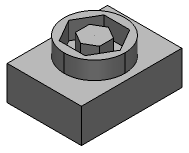

- Haga clic en la pestaña de Sólido > panel de Figura > Saliente para abrir el cuadro de diálogo de Saliente de sólido.
- Haga clic en el botón de
para Agrupar dibujos en zonas.
- Haga clic en el botón de Aceptar.
