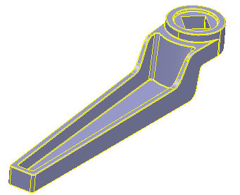

Utilizando el tirador de la válvula como ejemplo, el Modelado directo va a:
- cambiar el ángulo de desmoldeo de la cara seleccionada.
- extender las caras que corresponda.
- volver a aplicar los empalmes.
- Seleccione el sólido y amplíe el zoom para ver los detalles del tirador claramente.

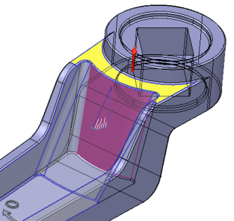

- Haga clic en la pestaña de Herramientas de sólido > panel de Modificar la cara > Desmoldeo para abrir el cuadro de diálogo de Desmoldear caras.
- Seleccione la cara que va a desmoldear
También puede seleccionar varias caras con las teclas modificadoras de la selección de Mayús y Ctrl para añadir y sacar caras de la selección.
Consejo: Si se selecciona una cara antes de abrir el cuadro de diálogo de Desmoldear caras, el cuadro de diálogo refleja la selección y está preparado para seleccionar la entidad de referencia.
- Seleccione la entrada de Cara en la lista desplegable y seleccione la cara de referencia

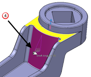

- Cambie el ángulo de la cara de cualquiera de las siguientes maneras:
- En el cuadro de diálogo, introduzca el valor de Ángulo.
- Haga clic en los controles y arrástrelos para cambiar el ángulo
Cuando mueve el ratón, la información del control refleja el ángulo actualizado
. El valor del Ángulo del cuadro de diálogo se actualiza cuando se suelta el botón del ratón.
Nota: Si ha seleccionado varias caras, puede introducir un ángulo de desmoldeo mayor, que puede hacer que una cara de desmoldeo individual entre en conflicto con otros elementos geométricos. Los conflictos se indican con el cambio del cursor a la forma de
cuando se mueve por el modelo.

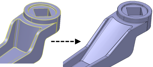

La vista previa recoge los cambios que se introducen cuando se aplica el ángulo seleccionado:
- Haga clic en el botón de Aplicar para introducir los cambios en el modelo. Se actualiza el ángulo de la cara y se vuelven a aplicar los empalmes.
El cuadro de diálogo y los controles siguen visibles para que pueda ajustar el ángulo de la cara.
- Haga clic en el botón de Descartar para cerrar el cuadro de diálogo y eliminar los controles.

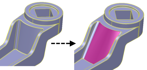

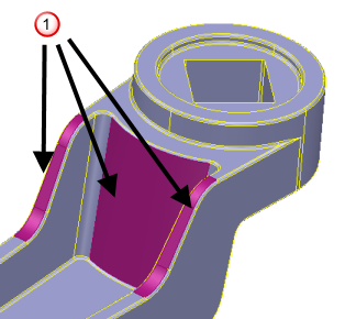

En la comparación de abajo se ve el cambio en la cara del tirador y los empalmes actualizados para:
La selección de la cara individual:
La selección de varias caras:
