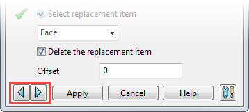

- Si hay más de una posible solución, utilice los botones de Anterior y Siguiente solución para seleccionar la solución deseada.
Estos botones funcionan en la operación actual; después de hacer clic en el botón de Aplicar, no puede modificar la solución de la operación aplicada.
