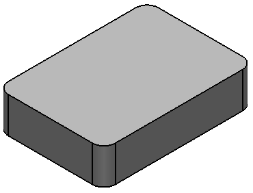

- Cree un sólido o abra un modelo con un sólido:

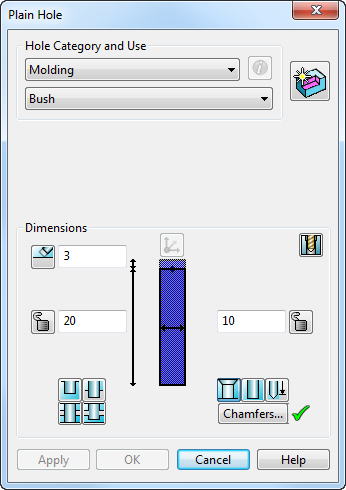

- Haga clic en la pestaña de Sólido > panel de Figura > Agujero para abrir el cuadro de diálogo de Agujero simple:
- Seleccione la Categoría del agujero en la lista desplegable:
- Mecanizado general (ISO)
- Mecanizado de precisión (ISO)
- Moldeado
- Sin tolerancia
- Seleccione el Uso específico del agujero dentro de la categoría seleccionada.
Con la excepción de los agujeros de tipo Sin tolerancia, las tolerancias de mecanizado basadas en el uso correspondiente también se almacenan cuando se crea el agujero.
Consejo: Puede añadir sus propias categorías y usos de agujero en la página de Agujeros del cuadro de diálogo de Opciones.
Las opciones que se visualizan en el cuadro de diálogo reflejan la Categoría del agujero y el Uso seleccionados.

- Utilice las opciones de Dimensiones para especificar los atributos de tamaño y recorte del agujero.

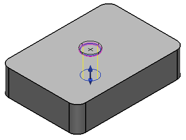

- Haga clic en el sólido para posicionar el centro del agujero. El agujero se dibuja en el sólido.
