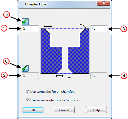

Utilice este cuadro de diálogo para configurar el ángulo y el tamaño del chaflán de un agujero.
y
— Introduzca el tamaño de los chaflanes del agujero. Active la opción de Utilizar el mismo tamaño en todos los chaflanes para que todos los chaflanes que se añaden al agujero tengan el mismo tamaño.
y
— Introduzca el ángulo de los chaflanes del agujero. Active la opción de Utilizar el mismo ángulo en todos los chaflanes para añadir al agujero todos los chaflanes con el mismo ángulo.
— Haga clic en este botón para indicar que en el agujero no hay chaflán base.
cambia a
y se ocultan las opciones de chaflán base.
— Haga clic en este botón para indicar que en el agujero no hay chaflán pasante.
cambia a
y se ocultan las opciones de chaflán pasante.
Utilizar el mismo tamaño en todos los chaflanes — Active esta opción para que todos los chaflanes que se añaden al agujero tengan el mismo tamaño. Desactive esta opción para configurar tamaños de chaflán diferentes para la base del agujero y el agujero pasante introduciendo valores distintos en y en
. En el siguiente ejemplo, el tamaño del chaflán es de 3 en la base del agujero y de 0,5 en el agujero pasante:
Utilizar el mismo ángulo en todos los chaflanes — Active esta opción para añadir al agujero todos los chaflanes con el mismo ángulo. Desactive esta opción para configurar ángulos de chaflán diferentes para la base del agujero y el agujero pasante introduciendo valores distintos en y en
. En el siguiente ejemplo, el ángulo del chaflán es de 20 en la base del agujero y de 45 en el agujero pasante:
