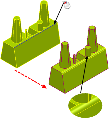

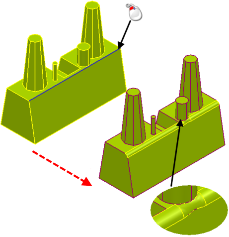

En este ejemplo se explica el uso de la opción de Extender las caras siempre para conservar el radio de un empalme.
En este caso, un empalme se solapa parcialmente con geometría adicional que no es tangencial, con lo que el empalme presenta defectos.
Active la opción de Extender las caras siempre para conservar el radio del empalme.
