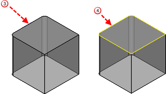

Cuando selecciona un borde, se selecciona una trayectoria de empalme nueva en la que están el borde y todos los bordes que son continuos tangentes a ese borde. Si activa la opción de Seguir bordes continuos y el borde
, se selecciona la trayectoria de empalme

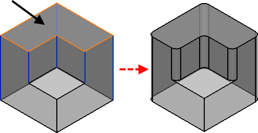

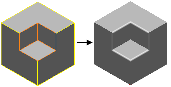

Cuando selecciona un borde, se selecciona una trayectoria de empalme nueva que contiene a todos los bordes de una cara del sólido que contiene ese borde. Si activa la opción de Empalmes en una cara y el borde
Si fuera necesario, puede combinar esta opción con la de Seguir bordes continuos.

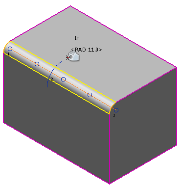

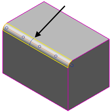

Utilice la opción de Variable para editar el radio a lo largo del último empalme creado.
Para seleccionar un arco del empalme, haga clic en el arco.
Para eliminar el arco seleccionado, haga clic en el botón de Eliminar.

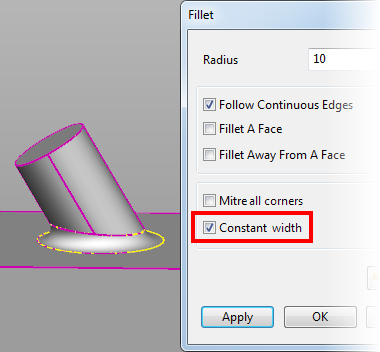

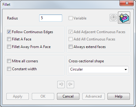

Utilice las opciones del cuadro de diálogo de la siguiente manera:

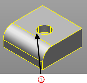

Para extender el empalme a todas las superficies, utilice la opción de Añadir todas las caras continuas. Esta opción permite crear el empalme en las superficies continuas
Esta opción puede ser mucho más lenta cuando crea empalmes. Se recomienda utilizar la opción de Añadir caras continuas adyacentes si prevé que un empalme no se va a extender más allá de las caras adyacentes. Desactive la opción cuando haya terminado de utilizarla.

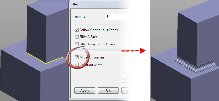

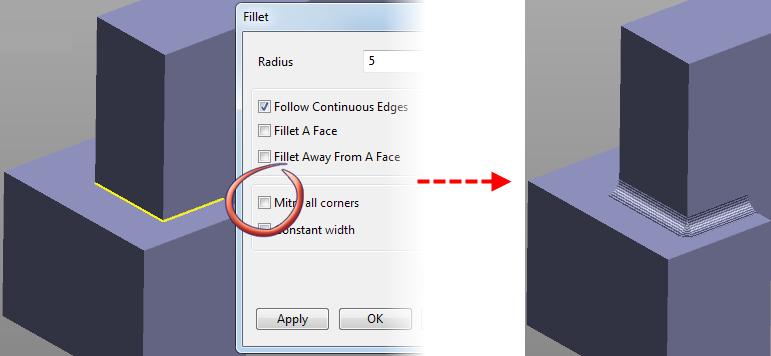

Con la opción de Ingletear todas las esquinas desactivada:
Con la opción de Ingletear todas las esquinas activada:

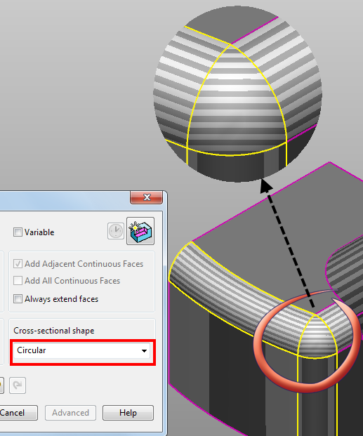

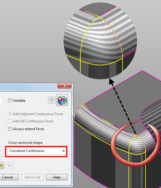

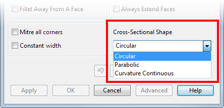

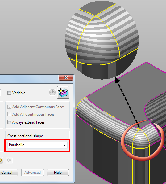

Seleccione una Forma de sección transversal en la lista desplegable para cambiar la forma de la sección transversal del empalme.
La opción utilizada depende del modelo; seleccione la opción que proporcione el empalme más suave al modelo.
— Deshacer / Rehacer un empalme. El comportamiento normal de Deshacer se conserva cuando se cierra el cuadro de diálogo, por lo que hacer clic en la pestaña de Inicio > panel de Eliminar > Deshacer justo después de crear empalmes elimina todos los empalmes creados.
Aplicar — Crea un empalme a lo largo de la trayectoria seleccionada y el cuadro de diálogo continúa abierto. También aplica los cambios introducidos al último empalme creado. En el árbol de figuras de sólido se visualiza un icono de Figura de empalme
que representa la operación.
— pase del modo de creación al de edición y a la inversa sin tener que cerrar y volver a abrir el cuadro de diálogo.
para pasar al modo de edición.
para pasar al modo de creación.
Combinar el uso del botón de modo de creación/edición con el de Aplicar permite crear y modificar cualquier cantidad de empalmes sin cerrar el cuadro de diálogo. Puede por tanto completar la siguiente secuencia:

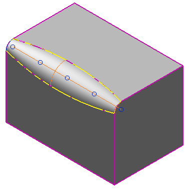

Avanzado — Cuando haya una trayectoria seleccionada, haga clic en el botón de Avanzado para crear un empalme de radio variable utilizando el cuadro de diálogo de Fillet de radio variable. Utilice este cuadro de diálogo para insertar arcos a lo largo de la trayectoria para definir los distintos valores de radio.
Aceptar — Cierra el cuadro de diálogo.
