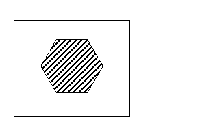

Cuando en una zona exterior hay zonas interiores más pequeñas o islas, puede rayar la exterior sin rayar las interiores. Las zonas interiores son las que no tocan a la exterior, como se ve en el ejemplo de la derecha:

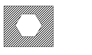

- Utilice la combinación de Mayús + clic en un objeto del límite interior para desplegar la barra de herramientas de Crear un rayado:
- Utilice la barra de herramientas de Crear un rayado para seleccionar los objetos del límite interior.
- Haga clic en el botón de Guardar
. El patrón de rayado de la zona exterior se elimina de la zona interior:

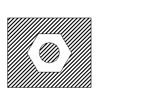

Para rayar una isla interior:
- Utilice la combinación de Mayús + clic para seleccionar uno de los objetos de la isla interior. Se despliega la barra de herramientas de Crear un rayado.
- Utilice la barra de herramientas de Crear un rayado para crear el límite del rayado desde la isla interior.
para crear el rayado:
Ambas zonas, la exterior y la isla interior, forman parte de un único objeto de rayado. Si edita una, la otra también se edita.
